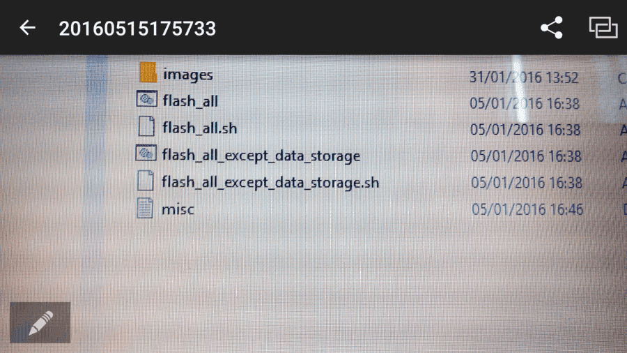

Screenshot_2016-05-21-09-44-21.png Ostras @Quijote no se porque en los últimos días leo bastantes problemas a la hora de flashear stock ROM y demás...
Prueba a bajarte otra versión de la stock ROM, una anterior, que no sea la última... Cual intentas flashear? Yo que se, por probar la 7.1.1.0 tgz.
Descomprimida el C/ con nombre corto...una vez descomprimida debería quedarte una carpeta images y unos cuantos archivos...
Entiendo que dando a refresh te reconoce el móvil en Download en el COM 03, 04....etc... buscas la carpeta de la ROM y le das a Flash y tienes seleccionado Flash All verdad?

Bueno, ya todo resuelto, es cierto que tenía problemas con una de las rom que descargué, así que bajé la última oficial, que he descomprimido en la misma carpeta de descarga y he flasheado sin problemas. A continuación he desbloqueado el bootloader y ahora a ver si le cambio el recovery.
Muchas gracias por todo, pero ya lo doy como solucionado.
