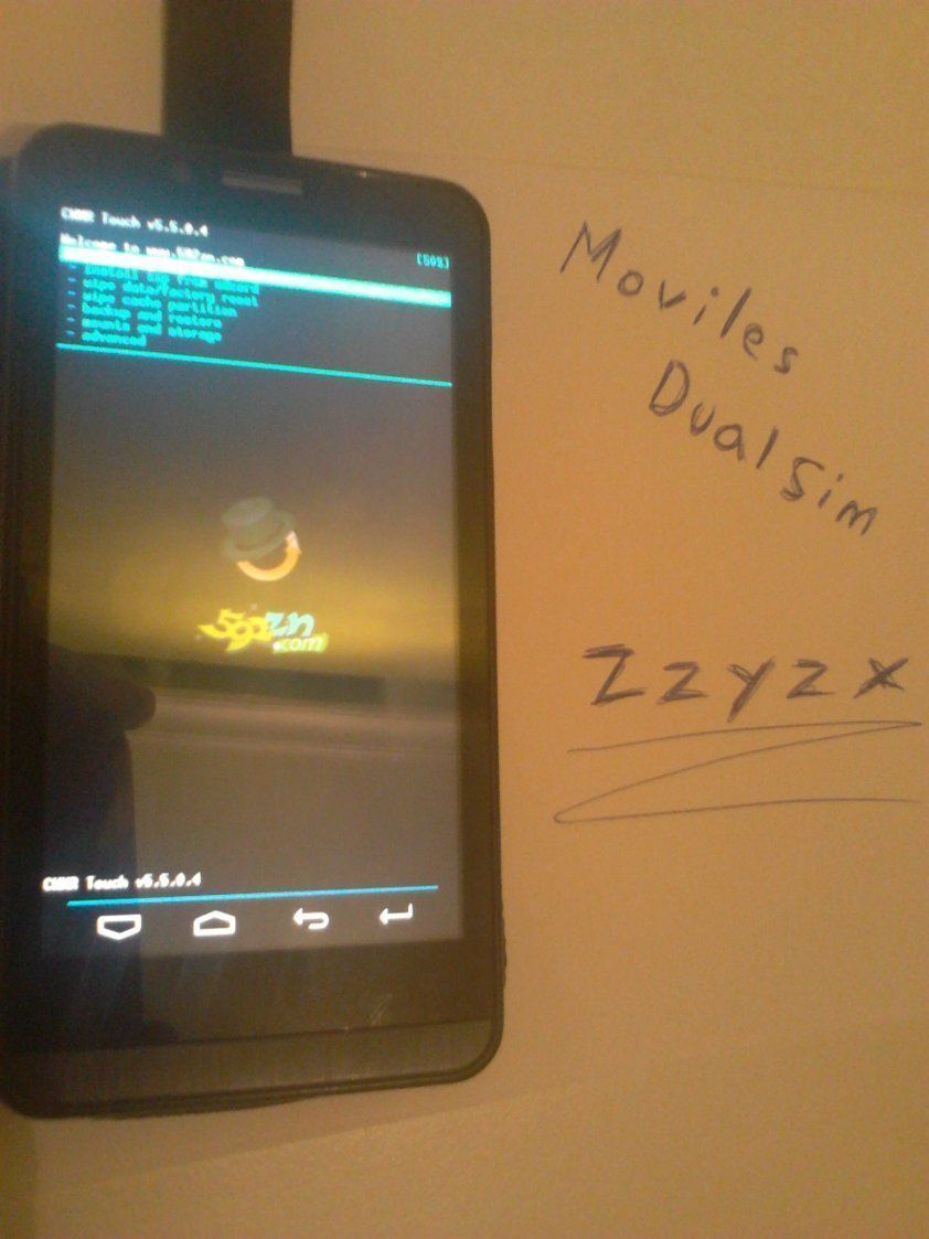

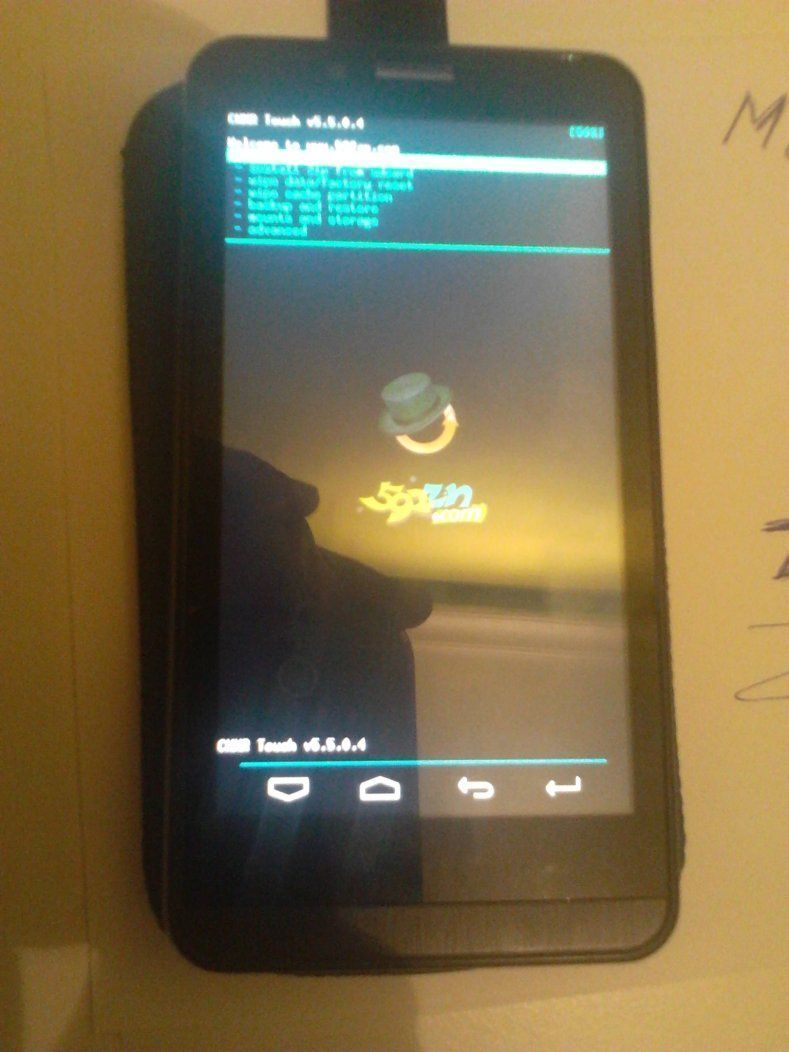

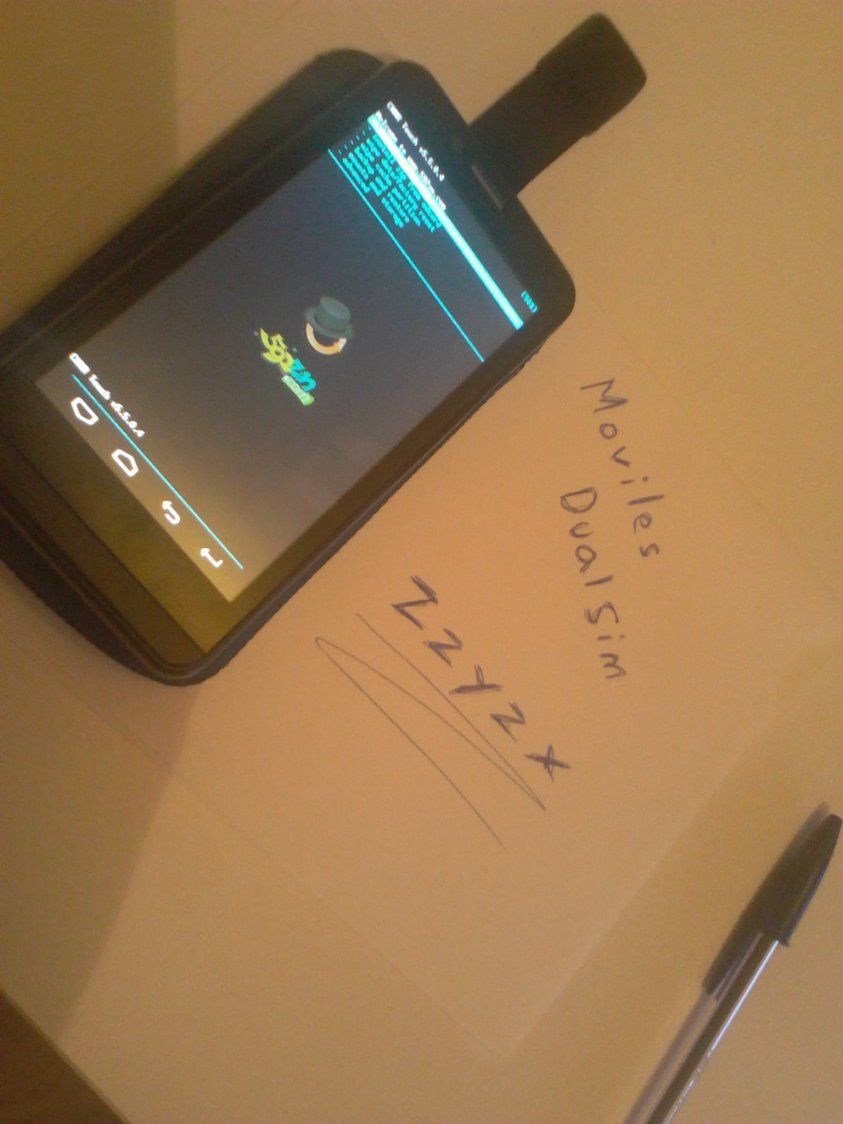

os dejo un par de imagenes (con el movil viejo, perdonar la calidad)
EFECTIVAMENTE!! tengo el recovery CMW en el ZP200!! jejej @zopozp200 tu lo instalaste tambien?

EDITO: se me olvido decir que el recovery es tactil!! yo nunca habia probado un recovery tactil... solamente los que se controlaban con las teclas volumen. Tambien he abrovechado a hacer un backup total del sistema.
