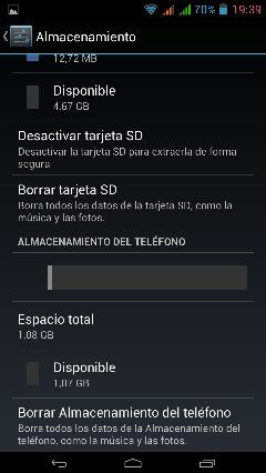

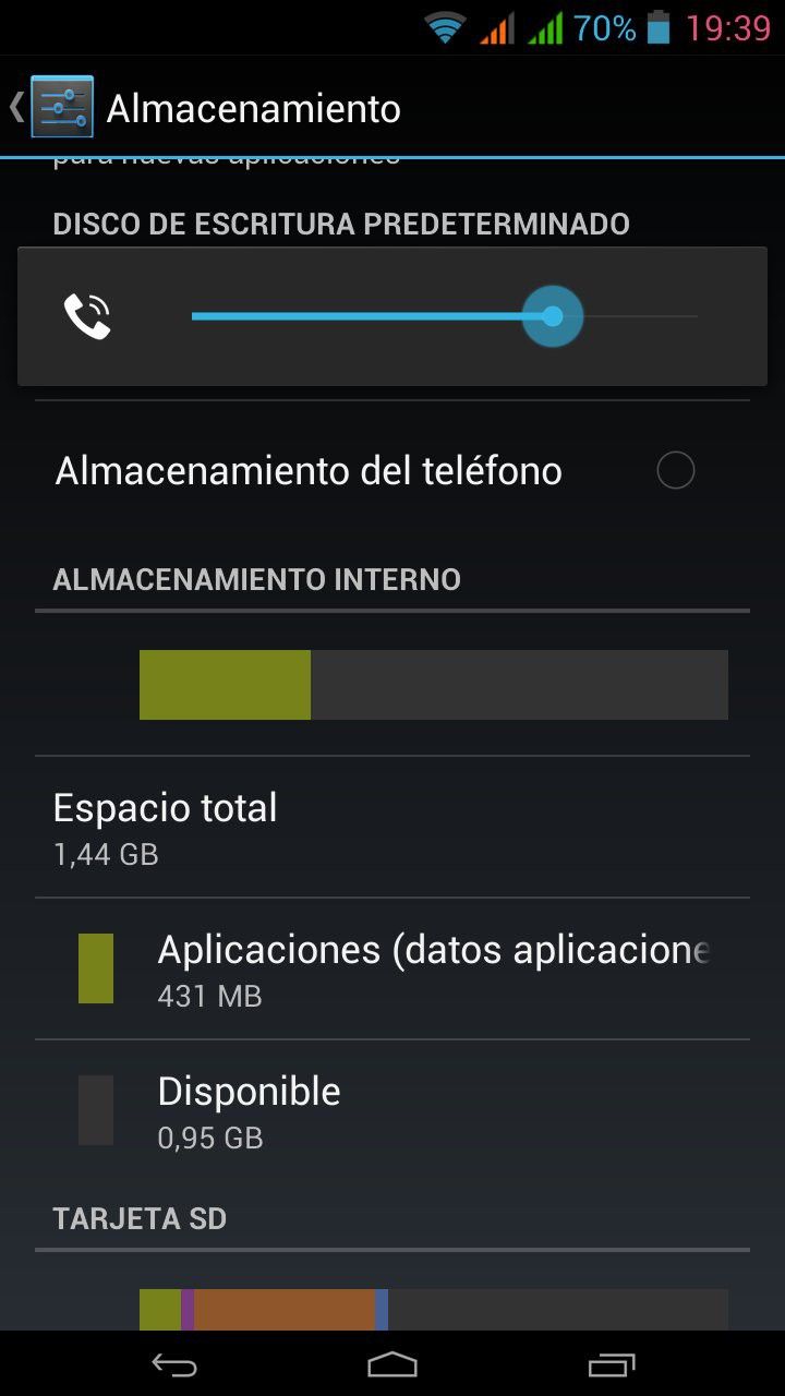

Hola me ha llegado el ZP950, y he notado que Almacenamiento del teléfono no se corresponde
Almacenamiento del teléfono: Debería tener 4GB, aparecen solo 1,5 gb,
Almacenamiento interno: No se cuanto debería tener, pero me pone espacio total 493 MB, que tengo ocupado 275 MB y que me queda 57 MB, ¿donde están las 161 MB restantes?

Te pongo mis capturas del almacenamiento...

Muchas gracias Juanletas, un día de estos me atreveré y ya te contaré. De todas maneras sigo sin entender lo del almacenamiento interno tu tienes un total de 1,44 GB y yo 499 MB, y en almacenamiento del teléfono ¿no deberíamos tener 4 GB?, ¿Te diste cuenta antes de Fhsear si tenías los mismos números de almacenamiento?.

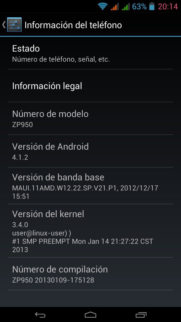

Por cierto,¿te has fijado si tu Rom es la misma que la mía? (que puede verse en una de las fotos que colgué antes).
Yo creo que las Rom pueden hacer las particiones de distintas formas... Ahí puede estar el asunto de tus particiones...

Lo del botón ya he notado que está un poco endeble así que habrá que estar con un ojo... Lo de la capacidad de rom, para conseguir la capacidad que tenemos todos 1.5 gigas,tienes que restablecer los valores de fabrica, un borrado completo vamos y con eso aparecerá lo que te falta... Veo que el compañero que ha subido sus capturas aparece su compilación del 09 de enero... Ese es la nueva rom que van a subir los de zopo, en donde ya se soluciona los problemas del wifi, paciencia habrá que tener, mientras tanto ir haciendo root con tranquilidad y suerte ;-)
Enviado desde mi ZP950 usando Tapatalk 2
La ROM la puedes comprobar en "acerca del teléfono" o "información del teléfono". No me acuerdo bien como se llama y no tengo el móvil encima ahora mismo...
Y luego mira en "número de compilación"

Si la ROM es el numero de compilación son diferentes. Pero yo sigo sin saber por qué solo tenemos 1'5 Gb de ROM cuando deberiamos tener 4 según especificaciones.

Lo de ROM te avisan cuando hay uno nuevo? Yo tengo uno que pone 20121219-175501.
