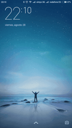

[DOUBLEPOST=1440800899][/DOUBLEPOST]No se si es por miuiv7 o no pero ahora en la pantalla de bloqueo no sale la opción de deslizar a la derecha para llamar directamente

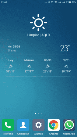

el widget del tiempo no esta traducido correctamente
