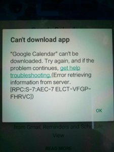

Gracias a @Xenocida comenta que si da el siguiente error
debéis seguir los siguientes pasos...
borrar el cache del play, del servicios de play y cuenta de usuario, reiniciar y ya esta arreglado...
settings / Installed apps / Downloaded
buscas la que quieras y pulsas encima y buscas manage space y clear cache
...cuando se ponga tonton reinicia y vuelve a empezar a borrar cache y datos y luego la cuenta

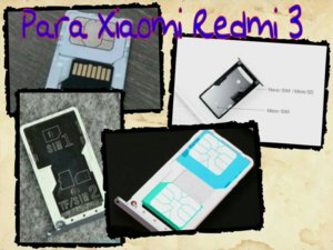

Gracias a @jorufu jorufu nos deja una imagen de cómo colocar la Sim y la Sd
