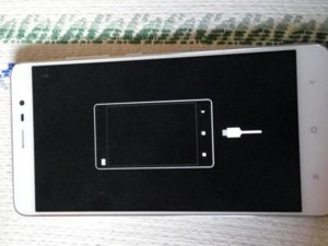

En mi Xiaomi Redmi Note3, con la rom MIUI 7 6.5.28 (Developer Chino/Inglés), he instalado el recovery TWRP autoinstalable y todo correcto. No me da ningún error.
Pero cuando entro en modo recovery (por el UIpdate y con los botones volumen + y power) me sale esto de la foto en la pantalla del móvil. Lo enchufo y nada.
¿Qué puede estar pasando? ¿Alguna idea?
Lo he intentado varias veces y nada.
Gracias de antemano
Edito: tengo el boatloader abierto.
Con la version 7.2.3.0 estable, tambien me da la opcion de actualizar via OTA no lo he hecho porque quiero canviar la rom pero por el tema recovery no he podido, no lo tengo root i por eso no he podido hacerlo por flashify, y con el archivo update.zip tampoco he podido
Se puede instalar el recovery por medio de flashtools, acceder al recovery sin iniciar el terminal para que no te lo borre y el la primera pantalla que te sale deslizar abajo para que modifique partición y no te lo borren.
Otra opción creo, no lo probé es instalar una de la ultimas ROM eu, que creo que te instalan el twrp.
