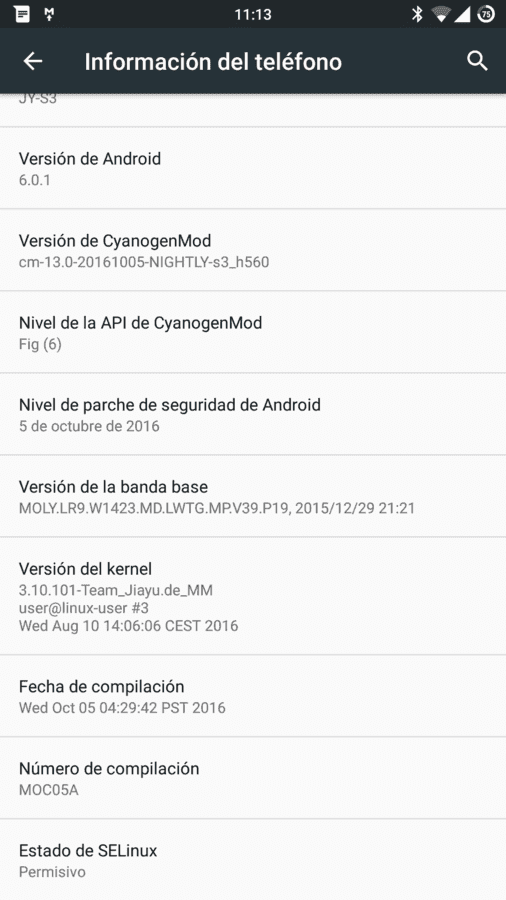

Dentro del zip que has compartido no esta la carpeta mddb ............vamos mezclando archivos cada vez que flasheamos lo unico que vamos a lograr es que no funcionen como deberian y nos quedariamos con la idea erronea de que no van bien porque son malos modem. Amen
Pues amén (al arameo) ¿por eso no me va a mi entonces?... ¿Cómo hago para que funcione entonces el bichito? tengo la versión esa de bandabase, del 2015, que ha posteado antonioantuan con una imagen, la misma, y sigue sin andar bien el modem.
Pero no sabría traducir a cristiano lo que comentas para hacerlo funcionar. ¿no hay alguno sencillito que vaya por recovery, zip, y listo?

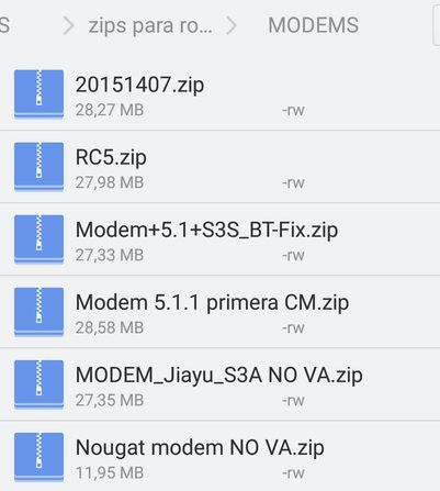

pues....
estos son los SEIS modems que he probado, y no solucionan el problema. Sigue sin detectar redes.
Creo que le problema está en otra parte que debo haber pasado por alto. O en el kernell, o en la rom misma, o en la cojunción de esa rom con mi js3 (porque en lenovo va de marras), así que toca cambiar de rom porque agoté las opciones.
Vale, el modem Maremoton y/o Armageddon que instalé es este en amarillo y la banda base que me pone es:
Moly.lr9 bla bla... MPV.39.P8, 2015/07/14
Y los kernell solo instalé el lollikernel que es el que tengo ahora. Mismo problema de conexión/ recepcion / veloclidad LTE con y sin él, así que no será eso. No sé si es alguno de estos.
