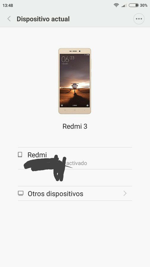

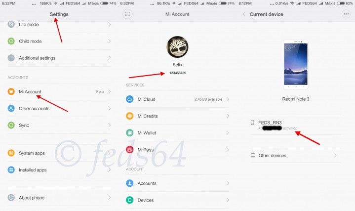

Debéis vincular el terminal a vuestra cuenta MI, sin eso no podréis hacer nada, para aseguraros que está vinculado podéis ir aquí:
Mi Cloud
Para que se cumpla os debe llegar un SMS y activarlo a trevés de Micolud, en la cuenta Mi del terminal, a través de app, debe aparecer como activado, mirado aquí

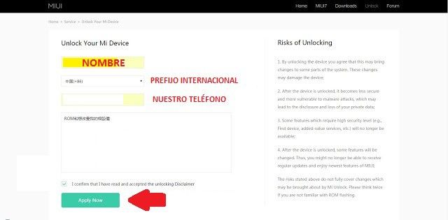

En los siguientes campos tienes que introducir:
Tu nick (OJO no es tu nombre, si no el nick que usas en la cuenta xiaomi, no el códico numérico que ellos te generan, el nick que tu has puesto en la cuenta)
Prefijo internacional de tu país. +34 pero buscad el país.
En el cuadro siguiente debes introducir una breve explicación de por qué quieres desbloquear el bootloader del terminal. Una buena explicación sería. “Para el desarrollo de software e instalación de ROM personalizadas”对于软件开发和安装定制的ROM. Puedes copiar y pegar el texto en chino. Yo usé esté este y todo ok.
A continuación cliquea en el cuadro ver “Apply now”
Y te saltará a una pantalla que te dice que está en proceso tu solicitud y que te llegará por SMS, esto suele tardar entre 7-12 días, y te llega un SMS normal de xiaomi, sin código, sólo te dice que:

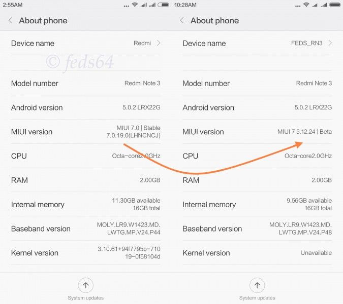

Primero debemos poner una rom DEV, y básicamente creo que hay dos opciones, a través de la aplicación updater o por Miflash, dejo dos enlaces para descar la rom, la primera con dos opciones, para updater y Miflash de nuestro redmi 3
Developer Rom & Bootloader Unlock Guide - Redmi 3 - Xiaomi MIUI Official Forum
Y esta es donde están todas de DEV de xiomi, elegimos la nuestra.
Cuando la instalemos perderemos todos los datos.
Para asegurarnos que es DEV mirar la diferencia, la de la izquierda es estable, y la de la derecha DEV (básicamente es que es root creo, pero es mejor estar seguros)

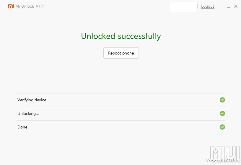

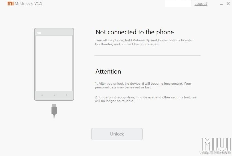

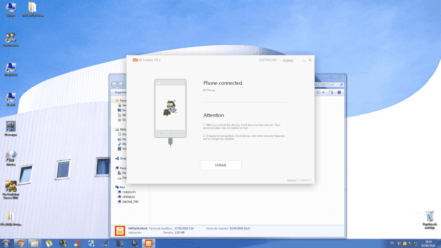

Ahora apaga el teléfono. Pulsa y mantén simultáneamente las teclas de “Volumen – y Encendido” hasta que vibre una vez y aparezca la mascota de Miui. Ya puedes soltar los botones. Estás en modo Fastboot.
En el PC, ejecutamos el programa y metemos nuestro usuario (yo siempre aconsejo hacerlo siempre con cuenta de correo) y contraseña, la pantalla está estará así.
Cuando conectamos el teléfono al PC mediante cable USB, salta esta imagen
y pulsa en Unlock.
Empezará un porcentaje a aumentar, y en un minuto aproximadamente (esto dependerá del pc y puede que de la conexión a internet), y debería salir esto si todo es correcto.
Y ya estaría desbloqueado el bootloader.

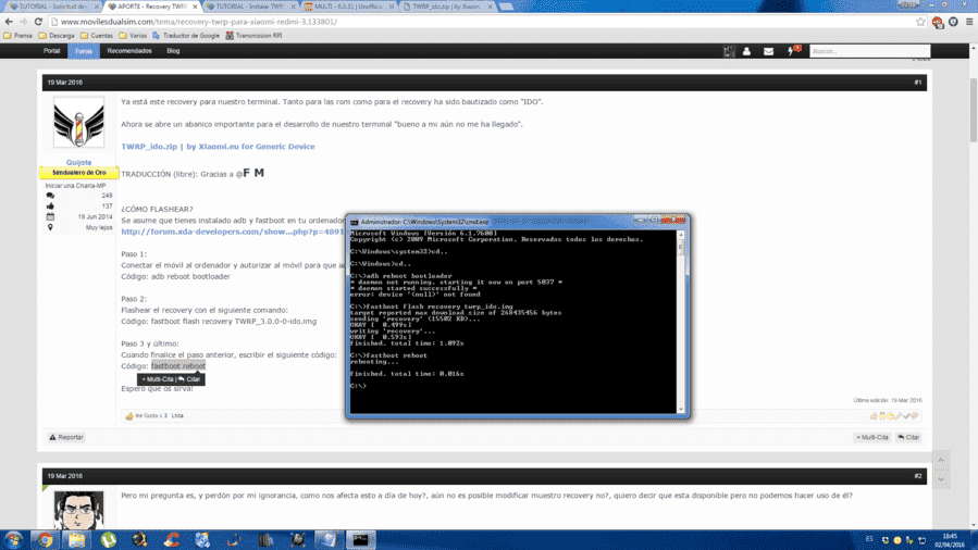

Bueno en este punto, al final lo único que me funcionó y facilitó muchísimo la faena, fue usar esta herramienta que ha elaborado un commpañero de htcmania, @kakomalo, que como el mismo comenta el proceso genera demasiados errores, y de agradecer lo que lo ha simplificado. Esta es la fuente:
RECOVERY Multi-Instalador TWRP 3 v003
Cito:
Como estoy viendo bastantes problemas con la instalación del recovery, he creado un sencillo script para facilitar la vida a la gente.
El objeto de este programa es facilitar al máximo la instalación del recovery TWRP3 para nuestro cacharro, y ya que estamos pues dar la posibilidad de elegir entre las diferentes versiones de TWRP que hay circulando por ahí. El Uso es de lo mas simple:
Links de descarga del programa:
v003 - http://www.4shared.com/zip/YmcX6Xrbc...ller_kako.html - MEGA MEGA
1.- Apagar el móvil.
2.- Encender el móvil en fastboot - [Vol. -][Power].
3.- Conectar el móvil al PC.
4.- Abrir la carpeta del programa y doble click en "multi-installer.bat". También se puede lanzar como administrador, en lugar de doble click, botón derecho y ejecutar como administrador.
NOTA: Este punto he de decir, y ahora soy yo, @vicsuaes, que me daba error, y me funcionó cuando no lo ejecuté como administrador, sé que no tiene mucho sentido, pero os aconsejo, que probéis varias veces si falla, pasando el antivirus, y con o sin privilegios de administrador. A mi me falló 4-5 veces, y al final cuando lo arranqué con doble click normal me funcionó. Además, ya que el problema principal suele venir con los drivers, aconsejo cambiar de puerto o cable si falla. Pero lo dicho, la herramienta es sencilla y funciona de maravilla.
5.- Elegir el recovery que deseamos instalar poniendo el número del índice y pulsar enter.
6.-Listo.
Como veis, lo que se dice complicado no es. Lo que hace es flashear el recovery elegido y después forzar el reinicio en recovery para poder hacerlo permanente.

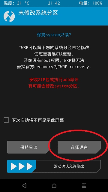

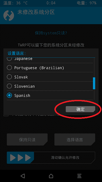

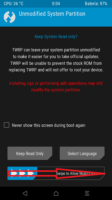

A continuación pongo algunas capturas porque por defecto los recoveries vienen en chino.
Una vez echos estos 3 últimos pasos ya tendremos el TWRP permanente en nuestro dispositivo.
Si por alguna extraña situación habéis deslizado la pestaña en chino, antes de cambiar el idioma, os pongo las capturas para cambiar
