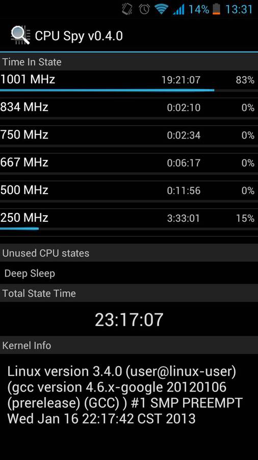

Solución (parche) al tema del Deep Sleep y el led rojo de la batería del G3.
No entra ni en deep sleep ni sale notificación de batería baja ni tampoco sale ningún led rojo,lo flasheo otra vez x recovery?
