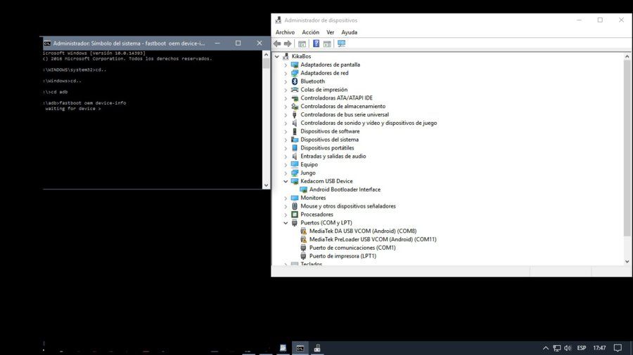

Lo primero que he hecho es instalar los adb y miflash, tengo windows 10 y activado el modo desarrollador para poder instalar los driver sin problemas.. He abierto consola de sistema como administrador y entrado en adb, pero al ponerle el comando "fastboot oem device-info" sale el mensaje "waiting for device" y se queda ahí. Dejo captura de como me detecta el movil el pc.
[DOUBLEPOST=1478112762][/DOUBLEPOST]Solucionado, me he ido a un pc con windows 7 y ya todo del tirón.
Muchas gracias por este manual.
P.D: no he tenido que cambiar la rom para desbloquear el bloquear el bootloader y poner el recovery.
Sí, W10 da bastantes quebraderos de cabeza.
Recuerda que una vez tengas desbloqueado el bootloader con este sistema SOLO puedes instalar las roms de xiaomi.eu porque sino se volverá a bloquear.
Si tienes problemas, andamos por aquí. :blush:

Uffff, no tengo narices de conectar el teléfono al adb, el Pc lo detecta pero se queda en waiting. Modo fastboot, usb debugger....pero no hay manera, he probado con drivers adb 1.4 y 1.3, alguna idea?
