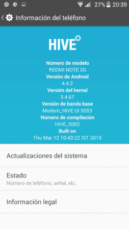

  1. Base Hive Developer Rom XOLO 8x-1100 S048

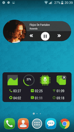

  4. Power Management System

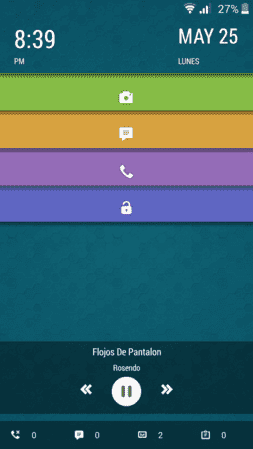

  4. En el lockscreen por defecto no se ven las notificaciones en la barra de estado ( puedes saber que hay porque el led parpadea).Para deshabilitarlo Ajustes/seguridad/ desclickar enable theme lock.

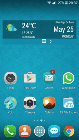

4.4.2 HIVE UI ROM screenshot_2015-05-25-20-37-31-png.85446
4.4.2 HIVE UI ROM screenshot_2015-05-25-20-39-17-png.85447
4.4.2 HIVE UI ROM screenshot_2015-05-25-20-39-25-png.85448
4.4.2 HIVE UI ROM screenshot_2015-05-25-20-39-48-png.85449
4.4.2 HIVE UI ROM screenshot_2015-05-25-20-39-59-png.85450
4.4.2 HIVE UI ROM screenshot_2015-05-25-20-40-37-png.85451
