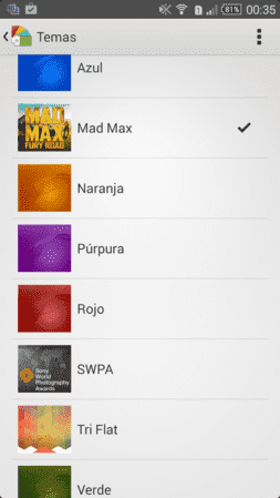

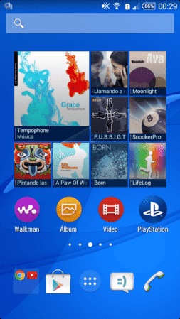

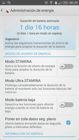

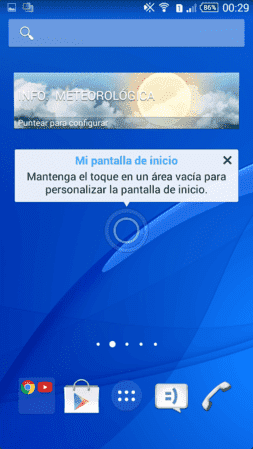

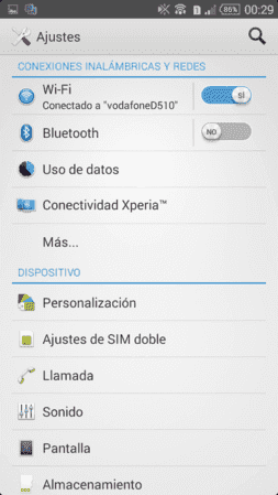

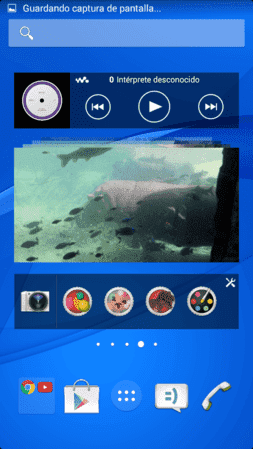

CAPTURAS:
4.4.4  Xperia E4 Dual Rom (Base Xperia)(fix video disponible) screenshot_2015-06-18-00-29-20-png.88796
4.4.4  Xperia E4 Dual Rom (Base Xperia)(fix video disponible) screenshot_2015-06-18-00-29-24-png.88797
4.4.4  Xperia E4 Dual Rom (Base Xperia)(fix video disponible) screenshot_2015-06-18-00-29-29-png.88798
4.4.4  Xperia E4 Dual Rom (Base Xperia)(fix video disponible) screenshot_2015-06-18-00-29-35-png.88799
4.4.4  Xperia E4 Dual Rom (Base Xperia)(fix video disponible) screenshot_2015-06-18-00-30-01-png.88800
4.4.4  Xperia E4 Dual Rom (Base Xperia)(fix video disponible) screenshot_2015-06-18-00-35-19-png.88801
