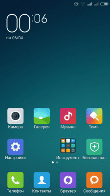

MIUI6 Estable 4.4.2. MULTILENGUAJE. por sww666
Mejoras :
no es una versión beta.
Esta es la primera versión estable del firmware oficial MIUI 6 y tiene cambios significativos:
deodeksirovana flash
Multilingüe / Multilang (me parece que incluye el castellano)
Cámara MP4
Marcado
Ruth 1 consulta
Pase a la izquierda
Acceso a llamadas desde la pantalla de bloqueo
Si usted no puede conseguir la raíz Acceso Wsm (a través de titanio de copia de seguridad debe encontrar WSM Herramientas 2.3.5 y se convierte en una aplicación personalizada)
Tras la recepción de la pantalla de notificación está activada (si el teléfono está en su bolsillo y un sensor de proximidad está cerrado, la pantalla no se enciende)
desbloqueo de pantalla incorrecta
Mejora texto de la pantalla haciendo clic en el aviso
Errores al cambiar el código PIN de la tarjeta SIM
Animación cuando la pantalla
Configuración avanzada de notificación para cada aplicación:. icono de notificación, una ventana pop-up, la luz, el sonido y las vibraciones
A veces, cuando se pulsa el dispositivo de "Volumen +" Vuelve a cargar (ahora todo lo que hay no hay problema)
El marcador ahora se muestra en todos los temas de manera adecuada
El registro de llamadas y sms ahora tienen contactos de fotos
Configuración de la notificación de bloqueo
El tiempo ahora y se actualiza según la ubicación
Trabajar la aplicación Correo en MIUI 6 (Para revisar los mensajes de Cuentas de correo. gmail, etc)
