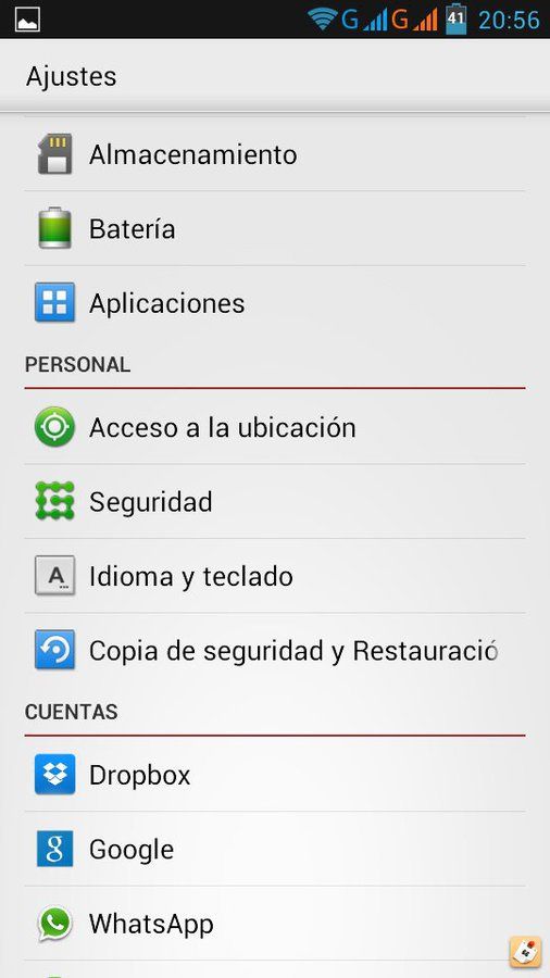

Uno mas con la opción batería.
Enviado desde mi Lenovo A820 usando Tapatalk 2

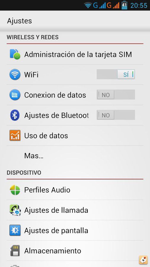

Aqui otro pequeño aporte....
El settings con mod de iconos...
https://db.tt/gqB2L7H8
Hola Pakyto. Gracias por los aportes. Los iconos nuevos del menú están muy guapos
He pinchado en este enlace y dice que el archivo no existe. Supongo que lo estarás trasteando. Lo vas a poner de nuevo?

He grabado el SettingsMod. apk en System/App sin quitar el Settings que tenía modificado con el zip que puso Zoyb y ahora no me aparece la opción bateria. Puedes revisar si en el fichero que has subido nuevo el SettingsMod. Apk lleva la bateria?
No puedes tener dos settings, aunque sea con diferente nombre...
Borra ó mueve fuera de system/app/... el settings.apk , renombra el Mod a settings.apk y lo copias en system/app...
Le das grupo root y permisos 644...luego reinicia
Tambien puedes renombrar el mod a settings.apk abrir el parche para recovery , de zoyb con 7zip o winrar y sustituir el archivo y guardar cambios
Pues en system/app he tenido los dos puestos además de otro que me he dado cuenta que también existe y que he dejado: El SettingsProvider.apk, así que no se como no ha reventado. Jajaja.
Al poner tu SettingsMod.apk se me han puesto todos los iconos de colorines y me ha desaparecido lo de la batería. Después he quitado el Settings.apk y el SettingsMod.apk, he instalado el que tenía guardado con el cambio de la batería y no me aparecía la aplicación. Al final sólo he podido volver a funcionar con el archivo original que guardé antes de todos los cambios. Así que me quedo sin batería y sin colorines jorrrr

Creo que el error es mio restauré el settings pero sólo con los iconos sin la opción de batería.... ya lo tienes operativo mismo enlace:
te recuerdo que en system/app va sólo la aplicación Settings.apk y la aplicación SettingsProvider.apk
Prueba ahora que creo que ya está arreglado
