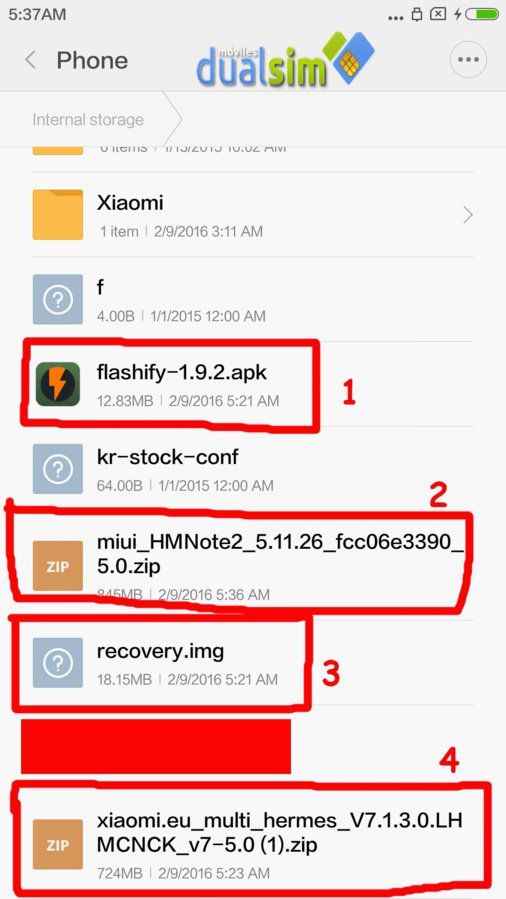

    Los archivos que necesitaremos serán los siguientes:
    Rom : miui_HMNote2_5.11.26_fcc06e3390_5.0
    Esta rom es beta y tiene root de serie, lo que nos servirá para dar permisos a una aplicación que usaremos para cambiar recovery
    Descargar (abrir)
    Flashify:
    Esta aplicación nos servirá para cambiar el recovery stock por el TWRP
    Recovery.img: Este archivo es la imagen del recovery TWRP y que una vez instalado nos permitirá instalar la rom que queramos
    En este arhivo teneis el Flashify y el recovery.img. se descomprime el rar y teneis los dos archivos.
    Descargar (abrir)
    Rom final: Como una posibilidad, pero podeis instalar la rom que queráis, os dejo la Estable 7.1.3 EU
    Descargar (abrir)

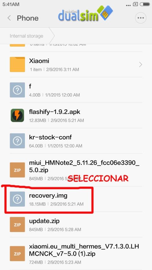

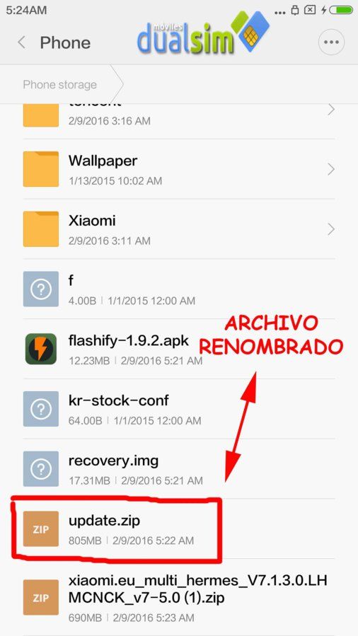

    Los archivos tenemos que copiarlos en la memoria del terminal:
    10.
    Una vez lo tengamos en la memoria del teléfono, el numero 2 " miui_HMNote2_5.11.26_fcc06e3390_5.0.zip", lo renombramos a "Udpate.zip"

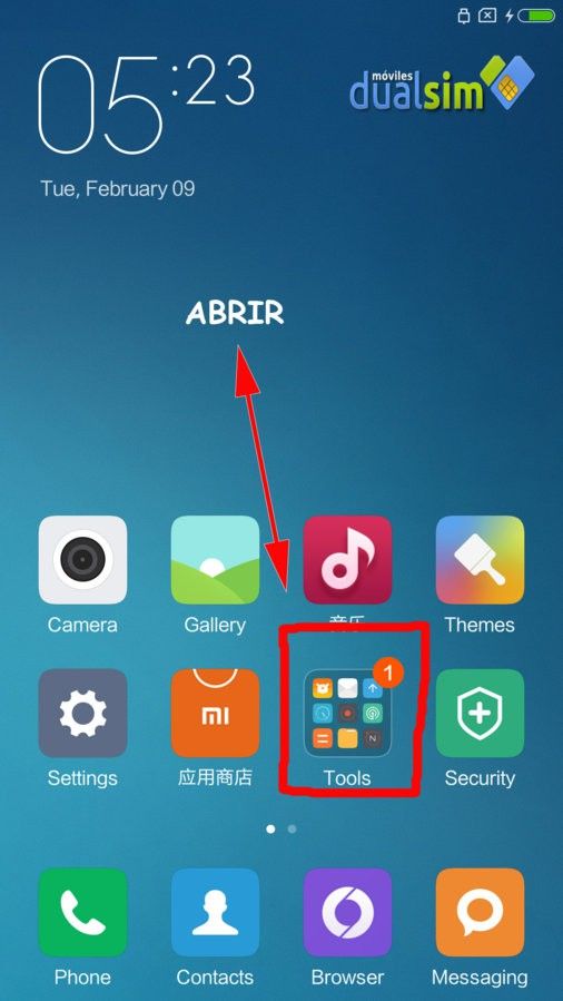

    Primer paso: Cambiar Rom estable por Rom de desarrollo o Beta

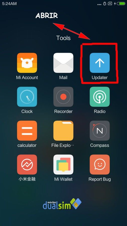

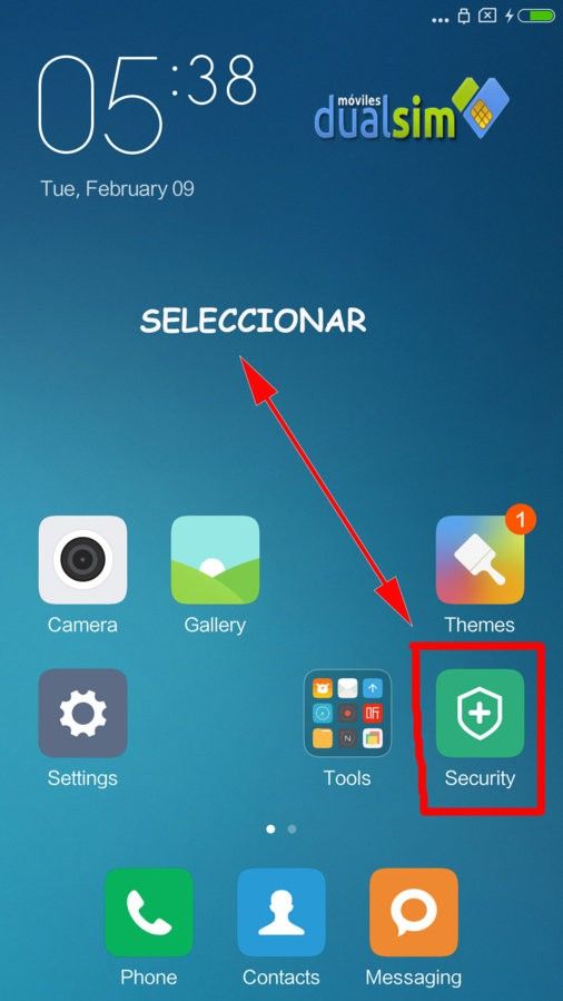

    En la pantalla principal, abriremos la carpeta Tools
    2.
    Dentro de la carpeta Tools, abriremos la aplicación "Updater"

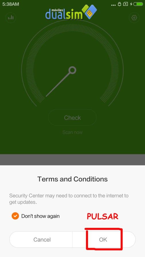

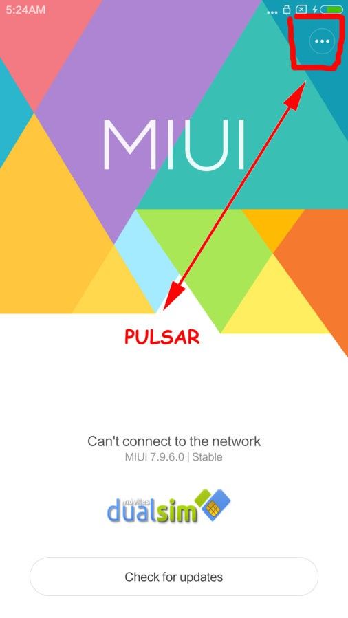

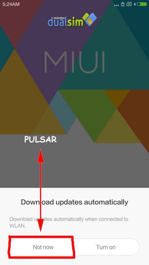

    Cuando abrimos la primera vez esta aplicación, nos saldrá la siguiente ventana. Pulsamos sobre "Not Now"
    4.
    Ya en la siguiente ventana, en la esquina superior derecha, pulsamos sobre los tres puntitos.

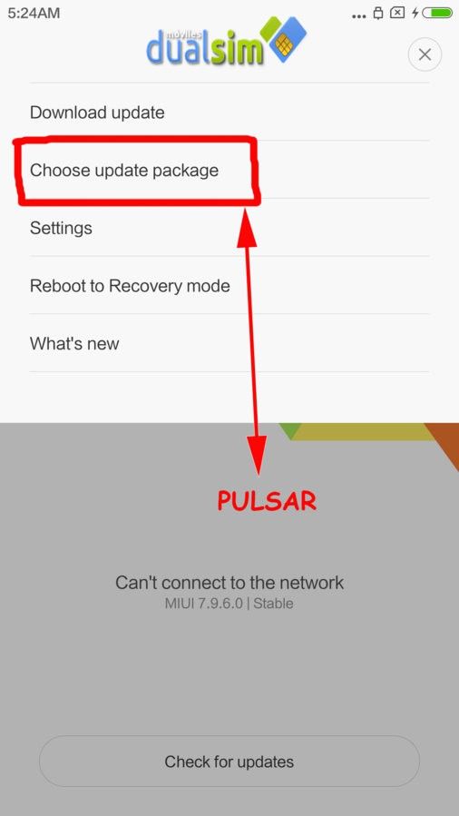

    Nos saldrá otra ventana y seleccionamos "Choose update package", lo que nos permitirá buscar nuestro archivo de actualización.
    6.

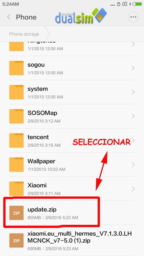

    Se abrirá el navegador de archivos y buscamos en la raíz de nuestra memoria la rom que renombramos a "Update.zip" y la seleccionamos
    7.

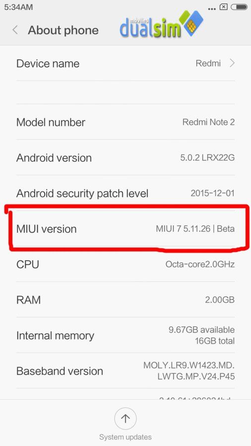

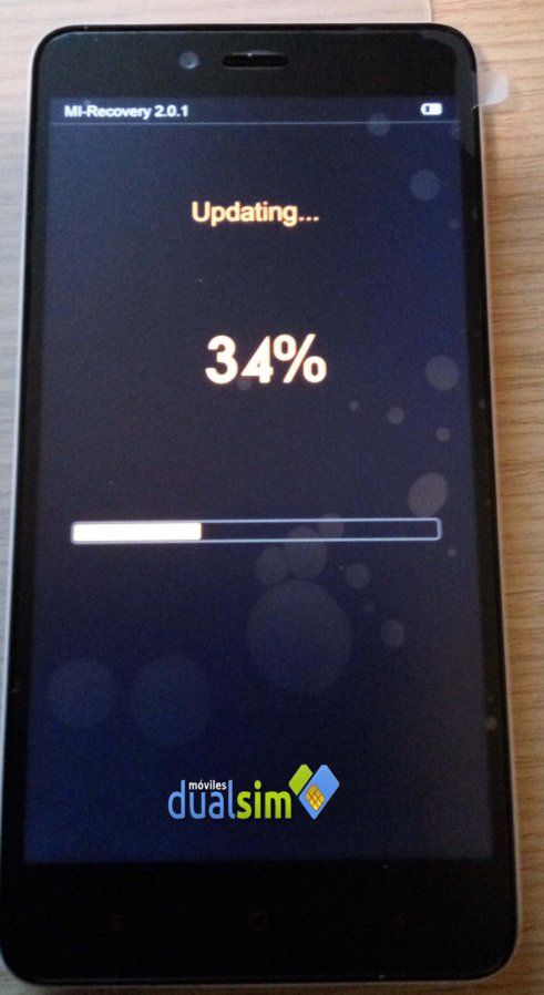

    El sistema entrara en modo recovery y comenzara a instalar nuestro archivo. En este paso suele dar error de firma, pero si haceis como explico anteriormente, metéis la rom en le teléfono y lo renombrais después, no antes, se instalara. Al menos a mi es el método que me ha funcionado.
    8.

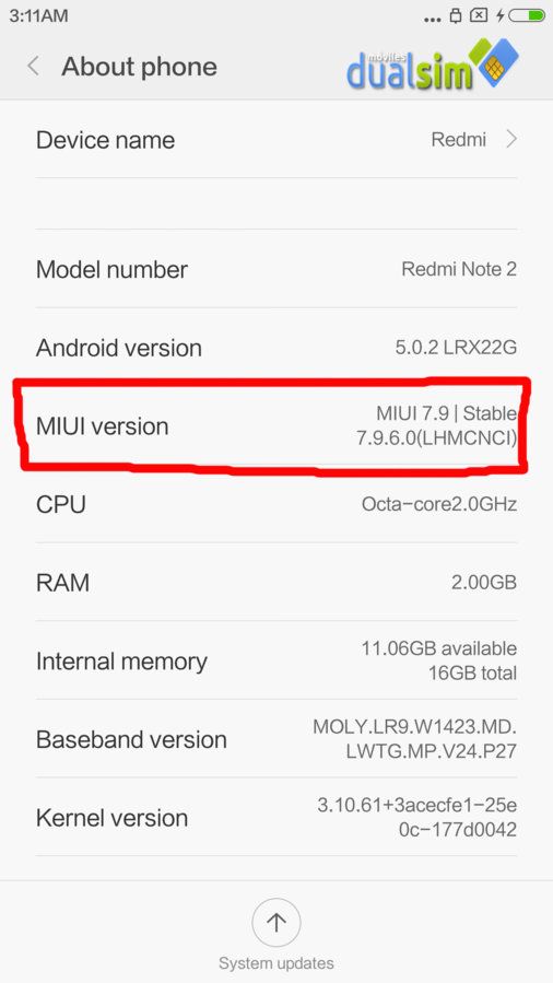

    Una vez termine se reiniciara y podremos comprobar que la versión de rom ha cambiado. Ahora es Beta y por lo tanto con derechos root.

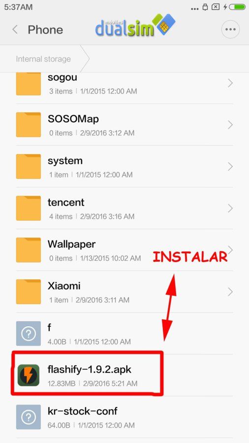

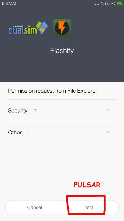

    Segundo paso: Instalar Flashify
    Con el navegador de archivos, buscaremos la aplicación "flashify-1.9.2.apk" y la instalaremos.
    12.
    En la siguiente ventana pulsaremos sobre "Install"
    13.

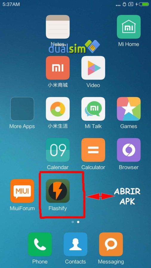

    Una vez instalada, buscaremos la aplicación y la abriremos.

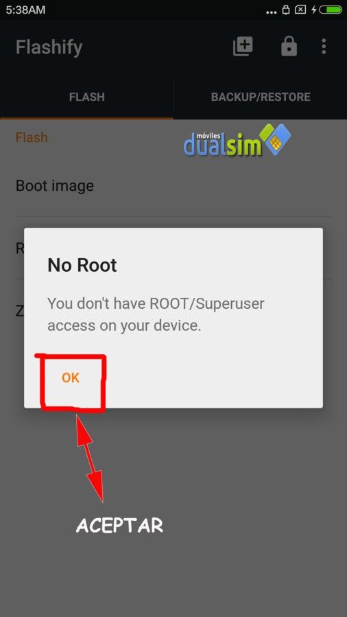

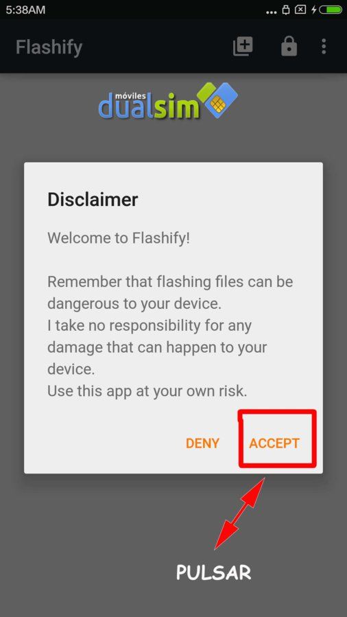

    La primera vez que la abrimos, nos saldrá la siguiente ventana. Pulsaremos sobre "Accept"
    15.
    Una vez que aceptemos, nos dira que no tenemos derechos root. Pulsaremos sobre "OK" y salimos de la aplicación.
    16.

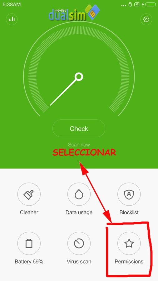

    Ahora lo que haremos será darle derechos root a la aplicación. Iremos a la pagina principal y abriremos "Security"
    17.
    La siguiente ventana nos saldrá la primera vez que abrimos la aplicación, pulsamos sobre "OK" para poder continuar.
    18.

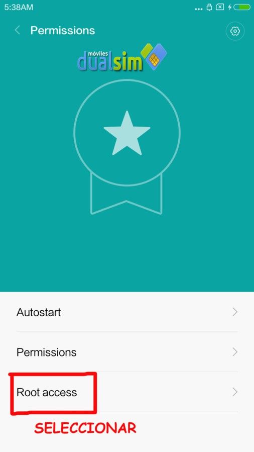

    Una vez abierta la aplicación, seleccionaremos "Permissions"
    19.

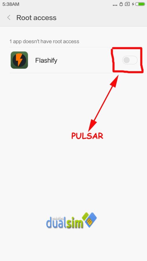

    Se abrirá una nueva ventana y seleccionaremos "Root Access"
    20.

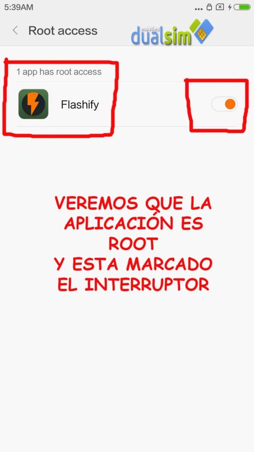

    En root Access, nos aparece nuestra aplicación anterior, pero como podemos ver no tiene derechos root. Para ello pulsaremos sobre el interruptor marcado.
    21.

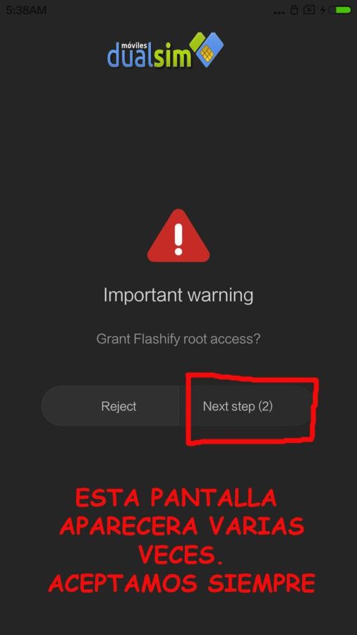

    Una vez que lo marquemos nos aparecerá esta ventana varias veces, que nos ira pidiendo que aceptemos varios permisos sobre la aplicación. Los aceptamos todos.
    22.
    Una vez que termine, nos aparecerá el interruptor marcado y en la aplicación ya podremos leer que es root.

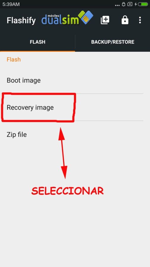

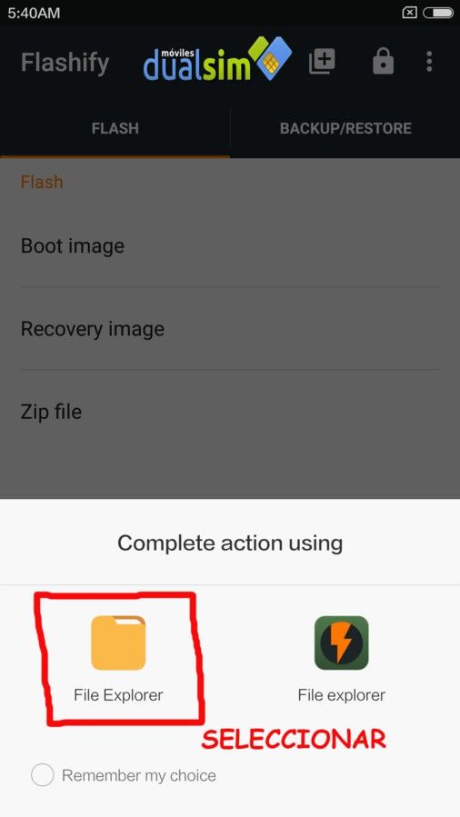

    Abromos la aplicación y seleccionamos "Recovery image". Puede que en este punto se quede como bloqueado y nos pida al rato que si queremos cerrar la aplicación. Si pasara, la cerramos y la volvemos a abrir.
    24.
    Nos saldrá una ventana y nos preguntara con que aplicación queremos buscar nuestro archivo de imagen del recovery.
    Seleccionais "File explorer" (no se que pasa si seleccionais la otra, yo use esta)

    Una vez abierto el navegador de archivos, buscamos nuestro "Recovery.img" y lo seleccionamos.

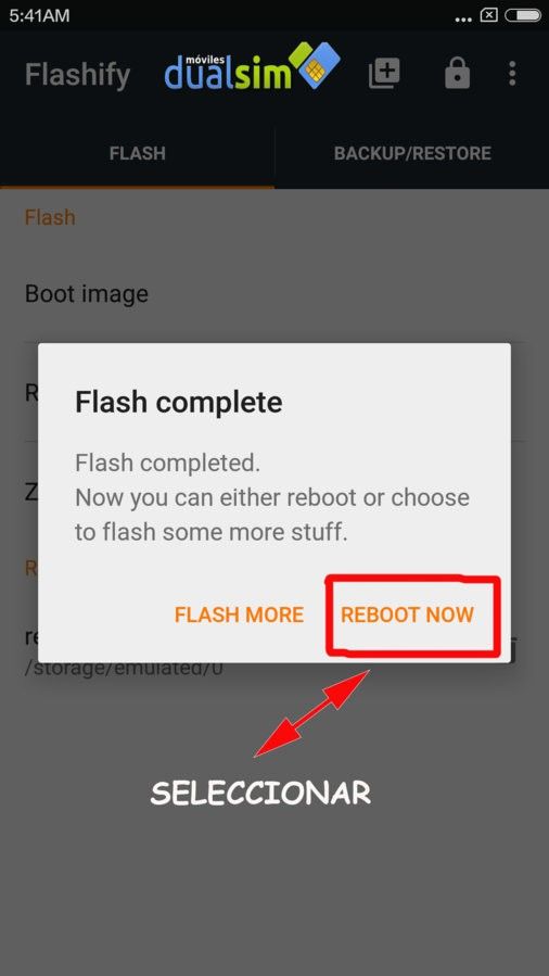

    27.

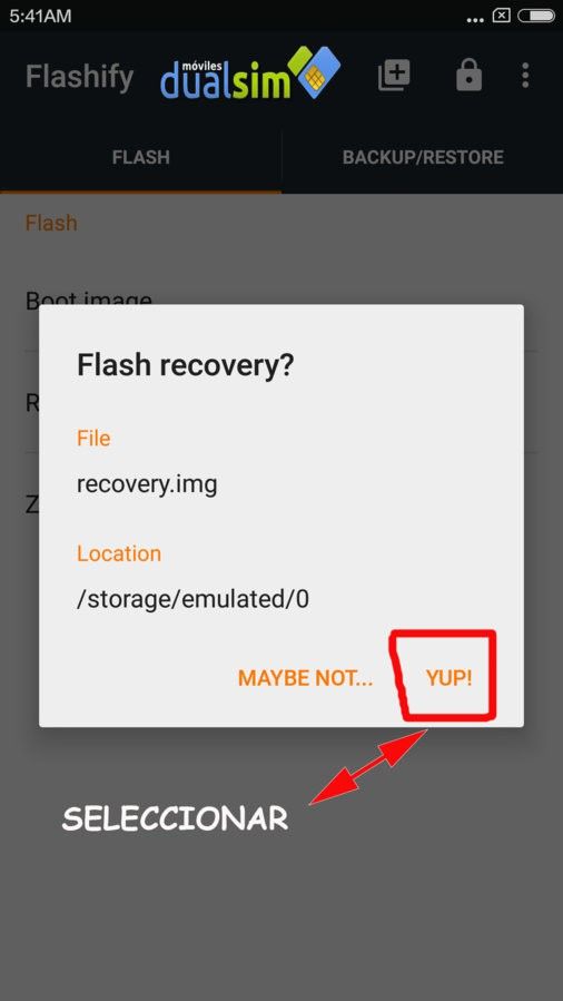

    En la siguiente ventana, seleccionamos "YUP!" y flashera nuestro recovery en el terminal.
    28.
    Una vez que termine nos preguntara que si queremos reiniciar, marcamos "Reboot now" y el sistema reiniciara en el recovery TWRP para poder flashear nuestra nueva rom.

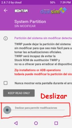

      La primera vez que se inicia el recovery TWRP, os saldrá esta pantalla. Teneis que deslizar la barra inferior. Si no lo haceis el recovery se relentizara y funcionara de forma errática.

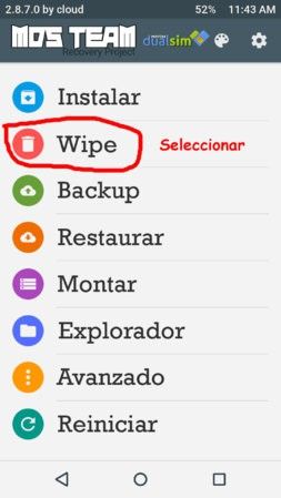

      Una vez que entremos en la ventana del recovery, el primer paso es realizar los wipes a nuestro terminal. Este paso es importante, porque de ello dependerá que nuestra rom funcione de forma correcta.
      Seleccionaremos "wipe"
      1-.98956.

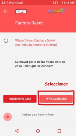

      Una vez entramos en el menú de wipe, podremos realizar 2 cosas:
      1.- Realizar un Factory reset, para lo que tan solo necesitaremos, deslizar el punto que aparece con " Deslizar para Factory reset". En la mayoría de casos puede servirnos y ser suficiente.
      2.- O bien podemos realizar un wipe avanzado. Es el que yo prefiero porque me permite hacer la instalación sobre una base limpia y nos garantizamos que no arrastramos al go incompatible de la rom anterior.
      Para esto seleccionaremos "Wipe avanzado"

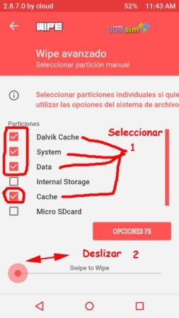

      En la ventana del wipe avanzado, seleccionamos lo marcado, menos "Internal Storage (memoria interna)" y "Micro SD (tarjeta SD)".
      Tener en cuenta que esto deja sin sistema operativo vuestro teléfono, totalmente formateado. Menos las memorias y el recovery, claro.
      Una vez seleccionadas las opciones deslizamos la barra inferior (2)
      3-.98958.

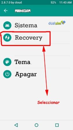

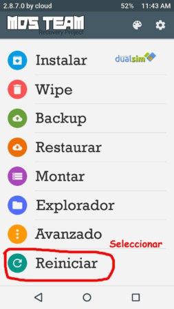

      Cuando termine, volvemos al menú principal y seleccionamos "reiniciar"
      4-.98959.
      En las opciones de reinicio, seleccionamos "recovery". Puede que tarde, me ha pasado alguna vez, pero no os preocupéis, termina saliendo.
      Este paso es importante, muchas veces si intentamos instalar la rom sin este paso, nos dara error.

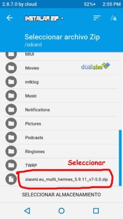

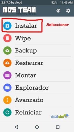

      Cuando reinicie el recovery, seleccionaremos en el menú principal "instalar"
      6-.98961.

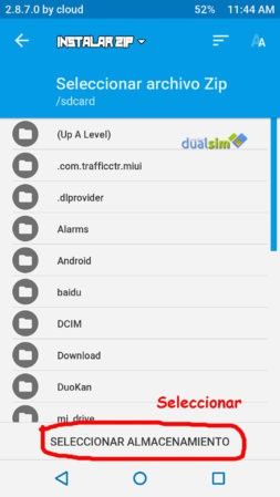

      En el siguiente nenú seleccionaremos "seleccionar almacenamiento", para poder seleccionar en que ubicación pusimos previamente nuestra rom en archivo .zip.
      7-.98962.

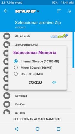

      Escogeremos nuestro almacenamiento, en mi caso la memoria interna.
      8-.98963.
      Seleccionamos nuestro archivo y pasremos a la siguiente ventana.
      9-.98964.

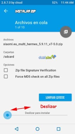

      En esta ventana procederemos a deslizar la barra inferior de izquierda a derecha para iniciar la instalación.
      10-.98965.

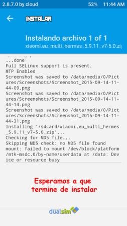

      El proceso de instalación comenzara y solo tendremos que esperar a que termine.
      11-.98966.
      Al terminar de instalar la rom, os pedirá reiniciar el terminal. Si la rom instalada no es root de serie os preguntara si queries instalar root o no.
