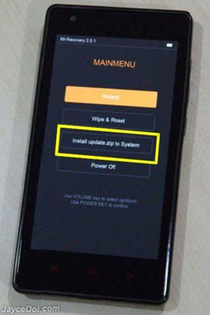

d) Luego,seleccionaríamos Reiniciar a Modo Recovery y seleccionamos la opción Reiniciar Ahora.
f) Navegad hasta la opción “Install update.zip to system”:

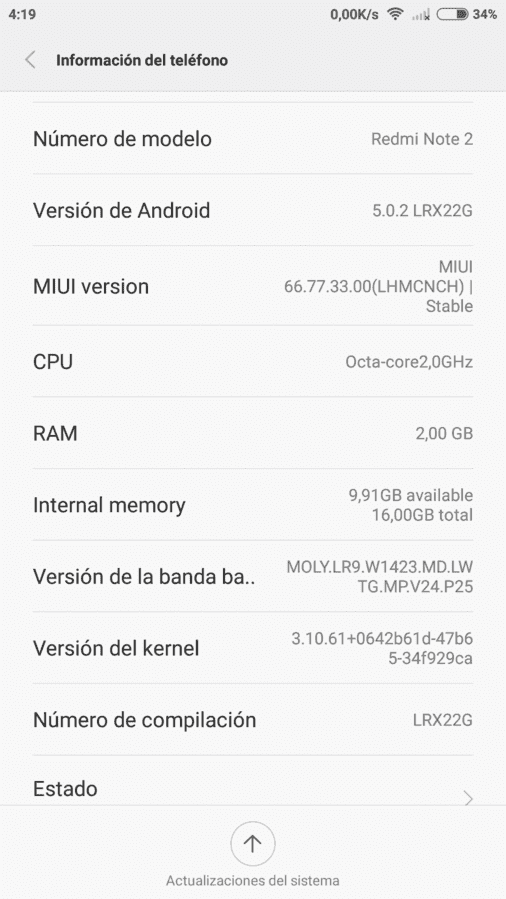

Si, muchas gracias por todo @avecilla, soy completamente nuevo con Xiaomi; y miui he instalado alguna vez en móviles anteriores, pero básicamente ports, pero por lo que os he leído, la rom que traía, que es el primer pantallazo que he puesto, no me cuadra con ninguna oficial, además era demasiado molesto la publicidad saltando todo el rato pidiendo instalar aplicaciones, es más, deje el móvil en casa y al volver tenía instalada la aplicación de Amazon!!!
Nada qué ver con la recién instalada!! Gracias de nuevo!

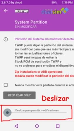

IMPORTANTE​
La primera vez que se inicia el recovery TWRP, os saldrá esta pantalla. Teneis que deslizar la barra inferior. Si no lo haceis el recovery se relentizara y funcionara de forma errática.

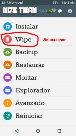

Una vez que entremos en la ventana del recovery, el primer paso es realizar los wipes a nuestro terminal. Este paso es importante, porque de ello dependerá que nuestra rom funcione de forma correcta.

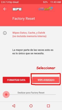

Seleccionaremos "wipe"
Una vez entramos en el menú de wipe, podremos realizar 2 cosas:
1.- Realizar un Factory reset, para lo que tan solo necesitaremos, deslizar el punto que aparece con " Deslizar para Factory reset". En la mayoría de casos puede servirnos y ser suficiente.
2.- O bien podemos realizar un wipe avanzado. Es el que yo prefiero porque me permite hacer la instalación sobre una base limpia y nos garantizamos que no arrastramos al go incompatible de la rom anterior.
Para esto seleccionaremos "Wipe avanzado"

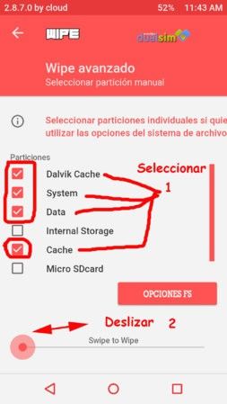

Sobre este punto hay muchas recetas y cada cual prefiere usar la suya. Yo os cuento la que yo suelo hacer, pero si preferís otra, adelante.
En la ventana del wipe avanzado, seleccionamos lo marcado, menos "Internal Storage (memoria interna)" y "Micro SD (tarjeta SD)".
Tener en cuenta que esto deja sin sistema operativo vuestro teléfono, totalmente formateado. Menos las memorias y el recovery, claro.
Una vez seleccionadas las opciones deslizamos la barra inferior (2)

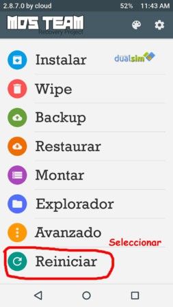

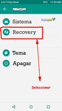

Cuando termine, volvemos al menú principal y seleccionamos "reiniciar"
En las opciones de reinicio, seleccionamos "Recovery". Puede que tarde, me ha pasado alguna vez, pero no os preocupéis, termina saliendo.
Este paso es importante, muchas veces si intentamos instalar la rom sin este paso, nos dara error.

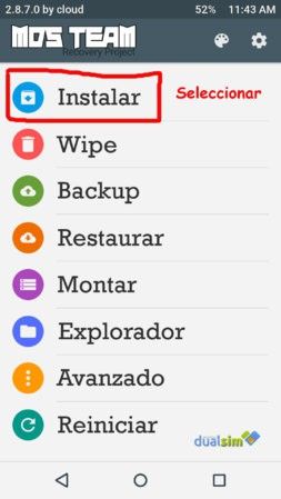

Cuando reinicie el recovery, seleccionaremos en el menú principal "instalar"

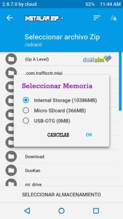

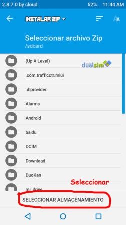

En el siguiente nenú seleccionaremos "seleccionar almacenamiento", para poder seleccionar en que ubicación pusimos previamente nuestra rom en archivo .zip.
Escogeremos nuestro almacenamiento, en mi caso la memoria interna.

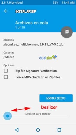

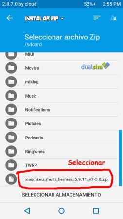

Seleccionamos nuestro archivo y pasremos a la siguiente ventana.

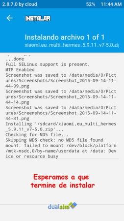

En esta ventana procederemos a deslizar la barra inferior de izquierda a derecha para iniciar la instalación.
El proceso de instalación comenzara y solo tendremos que esperar a que termine.
Al terminar de instalar la rom, os pedirá reiniciar el terminal. Si la rom instalada no es root de serie os preguntara si queries instalar root o no.
