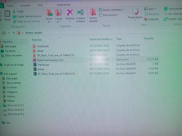

[DOUBLEPOST=1417443080][/DOUBLEPOST]estos son los archivos q me descargue de la primera pagina de este tutorial
[DOUBLEPOST=1417443116][/DOUBLEPOST]es lo q tu te descargarte¿?
