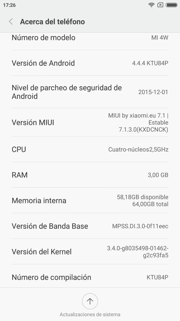

EDITO: ya he instalado la ROM de xiaomi.eu que comentas, super facil la verdad!
