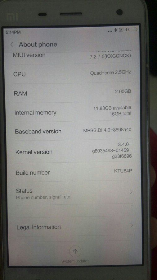

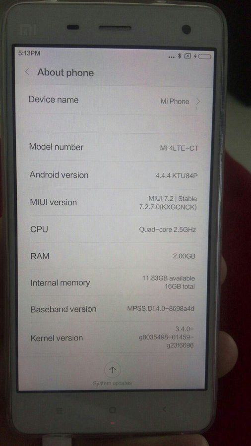

Por cierto, cuando te llegue nos pones una captura de pantalla de la Rom e intentaremos echarte una mano.
Un saludo @joseantio
Esto es lo que me pone
Modelo CT, Miui estable 7.2.7.0. Deduzco que ni es mutilenguaje ni se te actualiza por OTA, verdad? Si es asi yo te recomendaría que intentes actualizar usando este metodo:
"Si te llega con una Rom que pone Miui Global 7.1/Estable 7.1.5.0.0 podéis probar a instalar directamente la rom esa de xiaomi.eu miui 7, 6.2.4 que recomendaban los de andro4all y sin problemas (No se necesita unificar memorias)"
Intenta instala esa Rom mediante la app de actualización pero si te da error hazlo desde el recovery. Si logras ponerla ya luego podras poner cualquier Rom que te interese.

A llegado a casa de mi hermano,el lunes lo recojo y le meto mano. Te informaré de todos los avances, de antemano gracias
Nos cuentas
Un saludo
Me da error, he renombrado la ROM que me indicas y a través del recovery,da error al 48% +-
