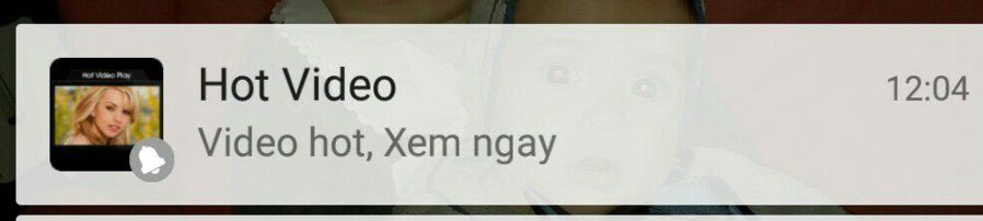

A mi no me sale la mano, pero me aparece en la parte izquierda superior una campana y publicidad porno ¿se arreglaría igual o es distinto?
