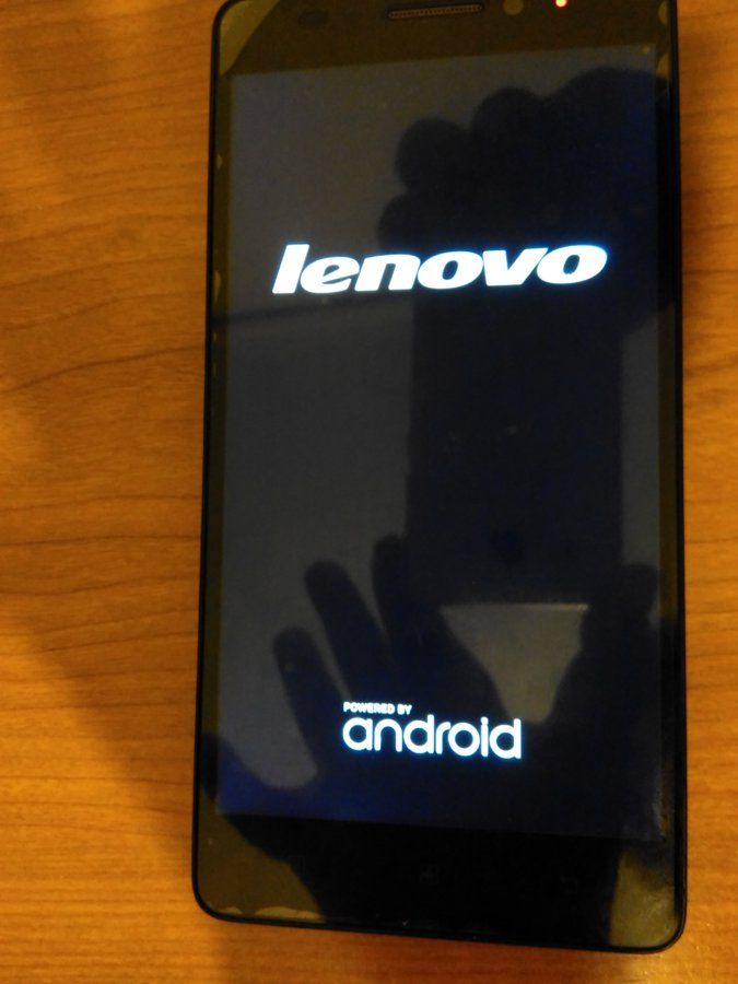

He intentado instalar en mi Lenovo K3 Note esta ROM del android 6.0 soy muy novato en esto, pero como instale una rom hace tiempo y fue perfecto por eso me he atrevido a intentar instalar esta Rom.
He seguido los tutoriales pero me da que no lo he echo bien (He formateado todo el teléfono he reiniciado) y premio ahora NO arranca se queda en la pantalla de inicio (LENOVO) y hay se queda horas.
Seguro que hay alguna manera de recuperarlo, echarme una mano estoy desesperdillo.
Hola,
El recovery que tienes es de los que recomiendan en el primer post de este tema?
Te deja entrar en recovery, si es asi, vuelve a meter la rom en la sd, y luego desde modo recovery haz todos los wipes que recomienden. Si no tienes uno de los recovery que recomiendan, entonces busca otra rom y flasehala, desde esa cambia el recovery. O tal como esta el movil, por flasthool en el pc cambia el recovery.
El problema es que no arranca se queda en el logo incial de Lenovo y de hay no pasa, no me deja hacer nada.
Según me comentas: por flasthool en el pc, tendría que instalarlo todo, podrías comentarme un tutorial donde seguirlo, estoy un poco pez en este mundo.
[DOUBLEPOST=1472975807][/DOUBLEPOST]Estoy leyendo tutoriales de flasthool y no puedo instalar los driver al PC porque no llega a arrancar el telefono.
Es que tienes que entrar en recovery
Primero apaga el teléfono espera unos segundos y luego deja apretado los dos botónes de volumen y a su vez deja apretado el de encendido y no lo sueltes hasta que este en recovery
Una vez en recovery ya puedes hacer lo que quieras
Os cuento, hize el tutorial de esta pagina: ROM OFICIAL - android 6.0 row s427 by shenge (27/05/2016) 100% funcional y español
Y en este paso me lie, o hice algo mal, total que el telefono muerto.
Ir a Restaurar
Seleccione el paquete "SLICK-S427-ROW-Shenge"> Deslizar para restaurar
Espera a que se complete> Reiniciar el sistema ...y listo
Intente entrar en recovery y nada, flashtool y nada instalar drivers al PC pero como no arranca el Movil nada.
Ya con la desesperacion, lo he dejado toda la noche sin bateria ni conectado al PC, coloco la bateria pruebo entrar en modo recovery y OK.
Ahora solo falta una room android 6.0 rooteada.
