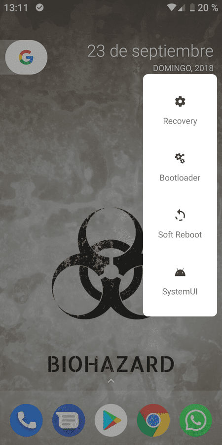

CUSTOM ROM AospExtended AEX (Android 8.1) para Xiaomi RMN5
Pues acabo ver algo que me gusta.Reinicio suave. Probé la PE extended y no lo vi.
