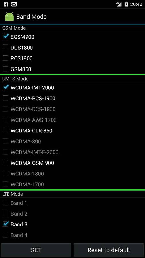

vodafone , viene alrededor del Internet. Masil I a resolver este problema. Por favor, ayúdame. Recordé archivo módem adicional. KitKat también tenía el mismo problema.
Hola!
Prueba a dejar las bandas como en la foto, activa dos bandas para cada tipo de señal, aunque tengas las bandas correctas activadas para vodafone en Turquia.
Aqui tambien hay toda la informacion que tenemos al respecto, creo que es problema de vodafone. Si tu sim tiene mas de dos años, puedes pedir un duplicado, a ver si notas mejoria,
