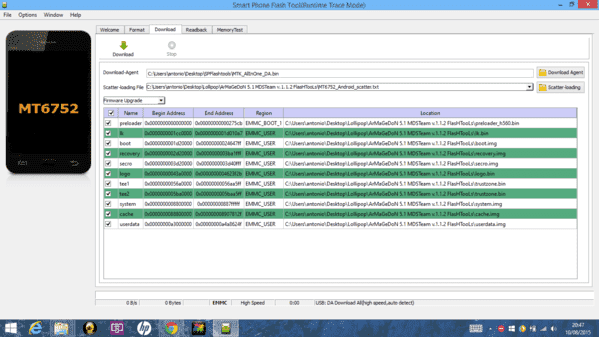

a ver, si alguno me puede asesorar, ya que no veo informacion de paso a paso de como usar bien el flashtools, tengo descomprimidas el pack de lollipop, y lo he puesto ya en el flashtools, quedandome asi, lo temgo de ,manera correcta, si es asi seria conectar el terminal al pc y pulsar donwload?
Los drivers de preloader los instalaste, no?
Sobre uso de Flashtools puedes leer aquí https://www.movilesdualsim.com/tema/flashtools-6752-parches-mejoras-y-aplicaciones-s3.96732/
Y alguna otra cosa aquí https://www.movilesdualsim.com/tema...yu-s3-experiencias-dudas-y-soluciones.106599/
