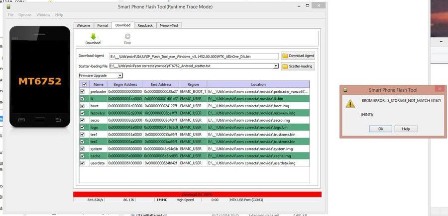

Hola, no consigo instalar ninguna ROM,
me sale siempre este error: BROM ERROR: S_STORAGE_NOT_MATCH (3167) [HINT]:
Alguien sabe a qué se puede deber?
Llevo una semana intentando arreglar mi pisapapeles JIAYU S3 Advanced :/
A ver si podemos ayudarte.
Danos más datos de lo que ya has probado.
Lo primero. ¿qué roms para flashtools has probado ya?. A veces el fichero se descarga mal y no hay tu tía. hay que probar con otros fichero descargado de nuevo.
¿Has probado los consejos típicos.?
1º Cambiar de cable Usb
2º Cambiar de puerto Usb
¿Has probado ya a usar una versión diferente del programa Flashtools?
Teniendo claro lo anterior continuaremos.
