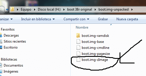

Una imagen vale mas que mil palabras...el kernel es eso:
Ya veo ya si me baje tambien la rom del bq aquaris 5 HD en KK 4.4.2 y tampoco he sacado nada en claro se que problema de las librerias no son pq cambie las de sonido y no iban osea no sonaba nada ni auriculares pero con las que lleva los auriculares van asi que tema de librerias no es tiene que ser algo del kernel como dice @Xancin me podrias iluminar un poco por donde tengo que buscar mas exactamente para poder modificarlo y que vaya bien?
ok entonces tengo que descomprimir eso y compararlo con los otros a ver que discrepancias de BT o Camara tienen no?
