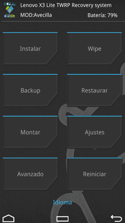

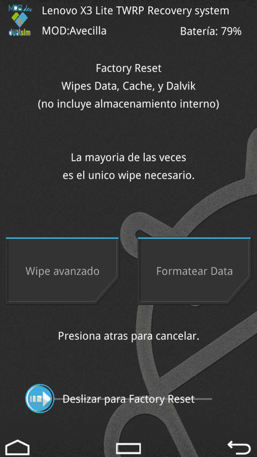

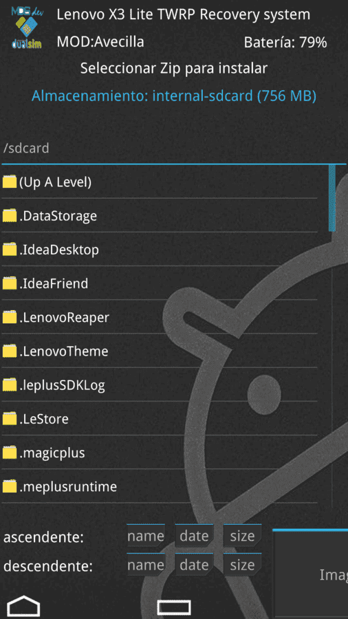

Os dejo un recovery TWRP versión 2.8.7.0 que he adaptado y modificado para usarlo en nuestro Lenovo X3 Lite. El recovery esta basado en el que hizo el Taiwan 101 para el Infocus M560.
Tenéis un modo manual de instalación y también otro con un instalador.
Es valido para la versión 6.0 de Android.

El recovery aparece rápido.
Idiomas: Ingles y Español
Lo he probado instalando parches, realizando backup y restaurando, haciendo factory reset, todo sin problemas.

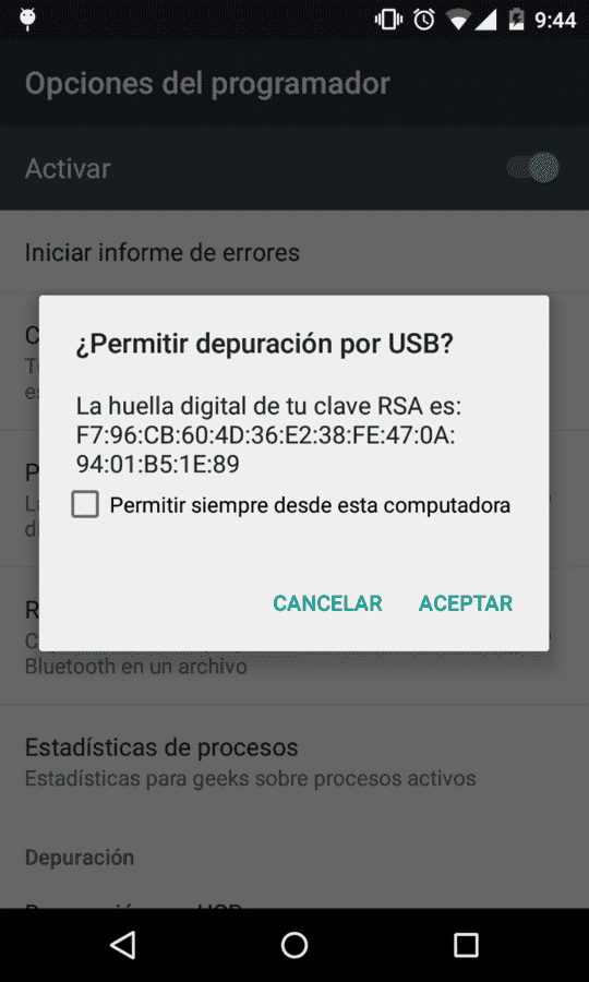

La primera vez que conectamos el móvil al pc con la depuración activada, nos puede salir la siguiente pantalla en el móvil.
Es necesario marcar el cuadradito y pulsar sobre aceptar.

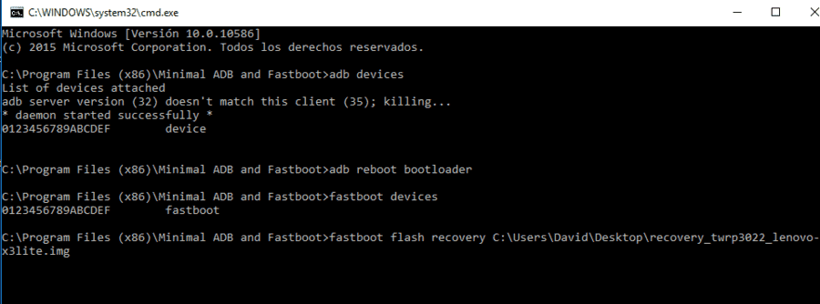

- conectar el móvil encendido a el pc ,con el modo depuración USB abierto.
Abrimos la ventana de comandos de windows y comprobamos que el terminal esta conectado vía adb,estar atentos a la pantalla del móvil para darle permisos a la depuración USB.
- Para ello escribimos: adb devices le damos a ENTER si sale una serie de números estará bien .
- Escribir esto: adb reboot bootloader,se reiniciara en bootloader,comprobamos que el terminal esta conectado vía fastboot ,con fastboot devices (como en la imagen, nos detectara el dispositivo)
- continuación escribimos (respetando espacios): "fastboot flash recovery "(sin comillas y terminado en espacio) y arrastramos hasta la ventana de comando el recovery descargado para que coja la ruta. Asi:

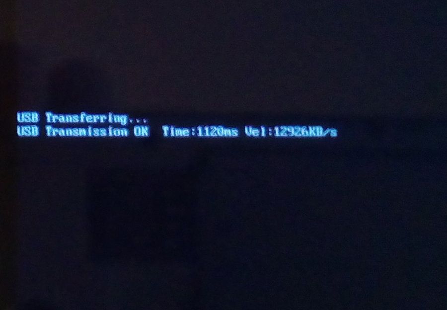

- Pulsamos ENTER y el recovery se flasheara en el terminal, nos aparecera lo siguiente:

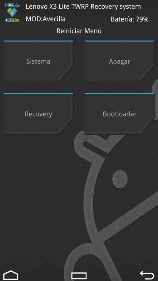

- Reiniciamos y ya tendremos el recovery instalado,Para entrar apretar vol+ ,vol- y power,cuando vibre y encienda la pantalla mantener los botones de volumen hasta que aparezca el recovery.

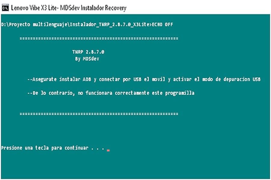

AUTOINSTALADOR
He creado un instalador, que ya use para otro terminal y que hara mas fácil la tarea.
Es necesario tener instalados en el PC los archivos ADB y Fastboot.
Podemos instalar los minimal ADB, os dejo la pagina de xda para descargarlos:

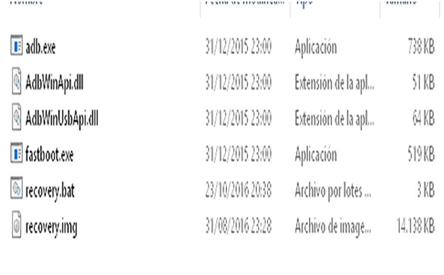

Os descargáis el archivo del TWRP instalador y lo descomprimis.
- Conectar el teléfono con la depuración USB activada

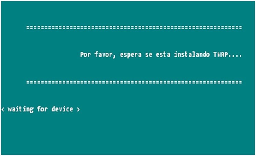

- Abrimos el archivo del instalador y hacemos doble clic sobre "recovery.bat"

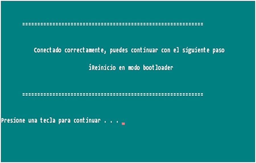

- Nos saldrá una pantalla de advertencia, que nos recuerda el tema de tener instalado los adb y la depuración usb en el terminal habilitada. Le damos a una tecla para continuar.
- Si esta todo conectado de forma correcta, saldrá la siguiente pantalla y volveremos a pulsar una tecla para continuar

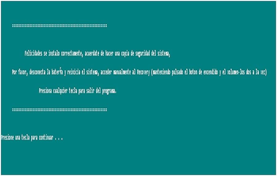

- El teléfono reiniciara en modo fastboot e instalara nuestro recovery.
- Si todo sale bien, nos saldrá la siguiente pantalla en el PC y la siguiente en el móvil.
- Desconectamos el teléfono del usb. Apretamos la tecla de encendido hasta que se apague el terminal. Una vez apagado, reiniciamos en modo recovery.
Capturas:
