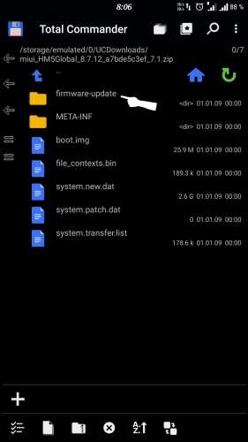

Sobre lo que quiero advertir de antemano. Esto no es un manual ni una instrucción. Y esta no es una forma de levantar un ladrillo . ¿Qué necesitas primero ? Cabeza ligera, brazos rectos y conocimiento de todas las manipulaciones.
Porque xiaomi hizo imposible cambiar a una versión anterior 8.7.5, abriremos un pequeño "vacío". Para poder actualizar y degradar.
Primera etapa: actualización
Si tiene el firmware 8.7.5 y posterior, pero hay un deseo de probar el nuevo firmware y sin problemas para volver atrás.
1: Descargue el firmware deseado en el formato zip
2: sin desempaquetar el archivo (para evitar errores al empacar), elimine la actualización de firmware de la carpeta(porque en él se encuentra el principal "mal" - toda la cadena de cargadores). Puedes hacerlo tanto en la PC como en el dispositivo mismo (lo hago a través del comandante total).
Puede eliminar o comentar la línea en el script para instalar el contenido de la carpeta de actualización de firmware (para los paranoicos, porque en ausencia de la secuencia de comandos propios archivos corriendo "inactivo")
3: En TWRP haciendo toallita necesario. Instala el firmware, rut. Reinicie en TWRP, reinicie en el sistema
4: firmware de Poyuzali, si no le gustó, retroceda. La copia de seguridad o la instalación se limpian.

Importante. Si no se quita la carpeta de actualización de firmware:
Al actualizar se convertirá en un rehén de la nueva cargadora
recibirá ladrillo En rebaja
Del mismo modo, se puede instalar y motos custom

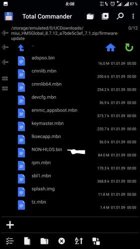

Cambio del módem
El módem mismo (NON-HLOS.bin) no afecta ni a la actualización ni a la versión anterior. Solo la versión y calidad de los cambios de comunicación / Internet (para bien o para mal). Para cambiar el módem, es suficiente extraer el archivo NON-HLOS.bin de la actualización de firmware de la carpeta y reemplazarlo en el archivo con el módem (tiene un encabezado). O siéntate y espera hasta que alguien lo haga por ti. Delov por un minuto, agite por más tiempo.

También es posible eliminar toda la cadena de carga del archivo debajo del fastboot y coser a través de la PC. Si hay comprensión, puedes hacerlo. Si no, no toques. Para ... puedes obtener un ladrillo fácilmente.
