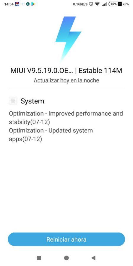

Amigos, necesito de su ayuda, por todos los problemas que trae el actualizar decidí no hacerlo yo ahora estoy en el nivel 3 y por lo tanto no quise actualizar a la última versión estable pero ahora me mandan este mensaje que se actualizará solo, que debo hacer. Adjunto foto.
Borra el zip si lo ha descargado, hay una carpeta donde estará si ha descargado ya. Borrado el zip, pasa de ese aviso.
