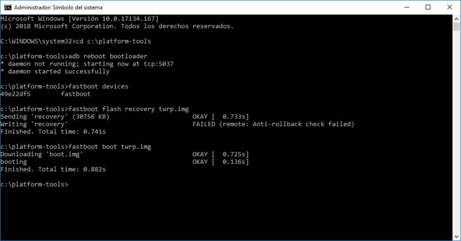

Hola, se puede pasar de beta 8.7.12 a la estable 9.5.19.0. sin que se brike, gracias.
Resumiendo el video:
Instalar primero twrp por fastboot:
Y desde el teléfono install image (twrp.img) e install zip (lazyflasher) reiniciar a recovery y después reiniciar a System.
El lazyflasher lo he descargado de aquí: [ROM OREO 8.1][MIUI 10 BETA][TWRP Treble] for MIUI 10 + [lazyflasher]
Al menos de momento al reiniciar a recovery ha mantenido la twrp, lo cual no ocurría anteriormente, ya veremos cuando termine de pasar los Backup`s al ordeñador, si vuelve a entrar a twrp (que me tengo que hacer otro y no tengo espacio ni en interna ni en microsd .... al final voy a tener que llevar un disco duro a cuestas ....).

No os preocupéis..... No pasa nada.....
El sistema es..... El fastboot hace iniciar el twrp... Pero, aunque suene extraño.... No está instalado... Hay que instalarlo desde el propio twrp....
Yo he pasado desde 8.7.10 a 8.7.12 y a 8.7.17 y nunca perdí el twrp.....
Cuando lo pierda.... Pues lo instalo....
Ya ves..... ¡La de veces que lo perdí con las roms anteriores hasta que opté por el magisk v16.3!!!!

Ya, ya, si la de veces que habré instalado twrp en diferentes teléfonos y nunca había utilizado la opción de install image.
Pero eso que indicas de que lo perdiste muchas veces, me parece que tú saltas directamente a ROM's y no restauras Backup's porque hacer lo que indicas sin saltarte el Digest (para mí será siempre el puñetero MD5 Missmatch) te puedes encontrar con que no te admita tus propios backup's al reinstalar twrp.

Lo curioso es saber por qué algunos lo han perdido pasando de Roms ARB4 como has hecho tú.
Por qué el magisk 16.3 no instaló y salvo el TWRP? @chascoberto tuvo ese caso. Claro que no siempre se instala el mismo TWRP y tampoco se dan los mismos pasos.
