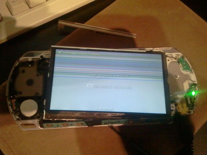

Algo parecido a esto, evidentemente esto es una consola, pero es que no tengo ninguna cámara para hacerle una foto. La verdad que estoy casi seguro que es un problema de hardware, pues si que me ha durado mucho 3 días.

Viendo la foto casi te puedo garantizar que es problema de hardware. Esas mismas rayas me salieron en una tablet y aunque el problema no es grave y se soluciona porque es el cable de la pantalla que toca masa, tienes que abrir el móvil y eso lo suyo es que lo devuelvas. Si lo has comprado en alegre compra no creo que te pongan problemas

Viendo la foto, ¿crees qué puede ser de la rom? Incluso el recovery se ve así y también cuando carga y el terminal está apagado.
