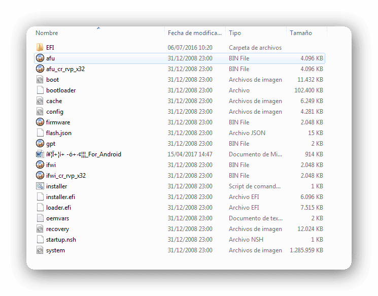

Si la versión de firmware de Android, y ahí dentro esta el Word con las instrucciones, para instalar la versión Android tienes que entrar en el disco duro de tu Tablet ya que lo tienes particionado en dos el disco duro, Android y Windows.
Me esta bajando ahora el v8 plus Windows , cuando lo tenga te lo pasare también, por lo que he leído cuando he realizado la traducción más viendo las imágenes tienes que hacer las instalación vía disco duro de la Tablet, no sé si con el Windows 10 se puede juntar la partición del disco duro de la Tablet, si no es así es mejor buscar un Windows 7 que si se puede hacer la partición sin ningún problema, desde archivo de herramientas.
[DOUBLEPOST=1492260953][/DOUBLEPOST]:sweatsmile::sweatsmile::sweatsmile: te adelanto una imagen de lo que bien en el Firmware.

Por ahora leer bien el Word, y tener claro lo que tienes que hacer, luego esperar a que te mande por Mega el otro archivo de v8 Windows 10 zip, ya que lo que no sé yo es si necesitaras también este otro para completar la instalación !! Si has podido abrir el Word te dice al final que si haces la instalación de Android luego puedes hacer el Windows, yo hasta ahí es donde te puedo ayudar, :tearsofjoy::tearsofjoy: el intentar hacer sólo el Android depende de ti, te diré que lleva bajado sólo el 25 % así que queda tela para cortar :sweatsmile::sweatsmile::sweatsmile:
Te explica lo mismo porque tienes que poner el zip o la carpeta, eso todavía yo no lo tengo muy claro, dentro de un USB que tenga más de 8GB, para cuando entres a los BIOS de la Tablet lo ponga para que arranque desde ahí y de esa forma instalar la Rom.
@Quihe Si te das cuenta en el Word antes de entrar en los BIOS hace la limpia del disco duro de la Tablet, y en los dibujos se ve como une las dos particiones para luego instalar ahí el Android. No sé si has puesto en el traductor lo de chino a español yo lo he realizado en el mismo Word, si no lo tienes así te lo paso en un momento para que le eches un ojo.
