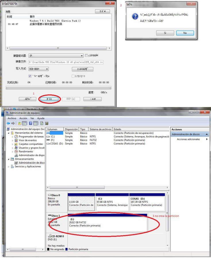

Muchas gracias @KENSEI , lo he descargado esta mañana y he traducido ya el word y he estado leyendolo todo e intentando grabarlo pero, no se porqué no me crea la particion esa de 212 megas que debe de crearme.
Es decir, hago doble click en el archivo UltraISO_v9.5.2.2836 y me abre el ultraiso, sigo los pasos, marco la casilla esa...le doy a la casilla en SI en el paso numero 2 y a si y nada...luego accedo a administrador de discos y en la unidad del pendrive(F : ) no aparece la particion que supuestamente debe de crear.
Te adjunto una imagen para que puedas verlo, por si tu puedes hacer un simulacro y comprobarlo si estoy haciendo algo mal, sino es molestia.....

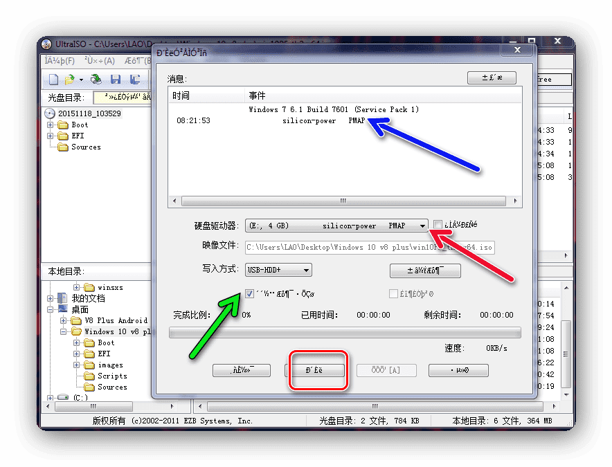

Ya he llegado a casa, es que antes de irme yo como tengo el programa ISO, la había puesto ahí por eso de daba grabar, ahora he puesto el ISO que viene en el programa que he bajado y efectivamente he visto que no se necesita grabar. Por lo que veo en las imágenes se ve que pone un USB, se entiende que con ese USB es donde se hace la partición con el PC, tiene que ser más de 8 GB para luego cuando entras en los BIOS de la Tablet que se pueda instalar el Windows 10 sin problemas, así lo interpreto yo.
@Quihe Te subo unas imágenes que he realizado poniendo un USB de 8 GB, no le he dado ha realizar la partición porque tengo cosas en el.
Ya he llegado a casa, es que antes de irme yo como tengo el programa ISO, la había puesto ahí por eso de daba grabar, ahora he puesto el ISO que viene en el programa que he bajado y efectivamente he visto que no se necesita grabar. Por lo que veo en las imágenes se ve que pone un USB, se entiende que con ese USB es donde se hace la partición con el PC, tiene que se más de 8 GB para luego cuando entras en los BIOS de la Tablet que se pueda instalar el Windows 10 sin problemas, así lo interpreto yo.
No te preocupes @KENSEI demasiado haces y tantas molestias te estas tomando no sé como agradecertelo de verdad,si te fijas en el anterior post que hice antes lo hice todo igual que tu has hecho con un pendrive de 32gb para que tuviera de sobra...la unica diferencia que encuentro es cuando sale el primer recuadro a la hora al darle a click a esa casilla que con posterioridad sale otra pantalla de hacer click si o no,a mi me salen letras chinas y a tí te pone el nombre de la unidad y algo mas que supongo que será el nombre de tu pendrive...
Pero ya te digo hago todo lo que subí en el post anterior y liego me meto en el administrador de discos y no me hace la particion de los 212megss esos que debe de hacerme y luego la otra para meter windows...
