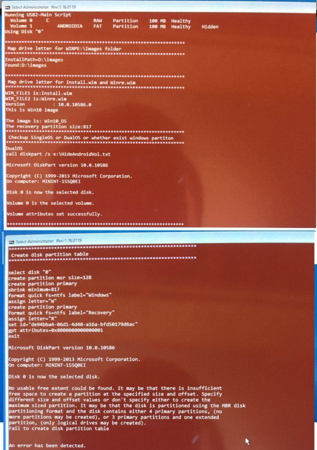

Creo recordar que con Windows 10 tenias que poner un nombre una vez que habías echo la partición y habías metido los archivos de Windows !! ¿ Pusiste el nombre que te venia en el Word ?
Otra cosa que puede ser es por el espacio que hayas dada a una partición de Android como el la de Windows, ahí si que me pierdo!! Hay cocineros en el foro que en eso de las particiones te podrá ayudar mejor que yo.
@Quihe Por lo que he estado comprobando un poco mira al final lo que pone en el Word de Windows.
Te lo paso.
Máquina De disco de U, instalar el sistema se inicia automáticamente, si no hay anormalidad, se inicia automáticamente después de la finalización de la máquina desde el disco; camino equivocado si está instalado, se muestra a continuación, y se visualiza la ventana de mensaje de error y roja
Si está utilizando el proceso de instalación del disco USB3.0 T tomará unos 10 minutos, si U es un disco USB 2.0, puede tomar más tiempo, por favor, sea paciente.
Cuanto tiempo has esperado? Porque te sale el mensaje como te tiene que salir, al menos así lo he visto yo en el Word.
