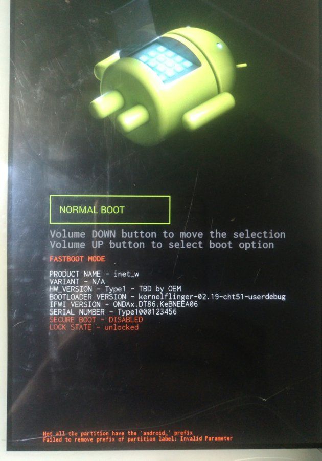

Hola,nesecito ayuda,se me borre la particion en android y se quedo en el logo, y no puedo entrar en modo BIOS para instalar la ROM ,he probado miles de teclados y ninguno no lo detecta o algo esta mal que no entra en UEFI,solo puedo entrar en modo fastboot y recovery y intente instalar la ROM por adb sideload y nada tampoco,por favor si alguien sabe en que fallo
