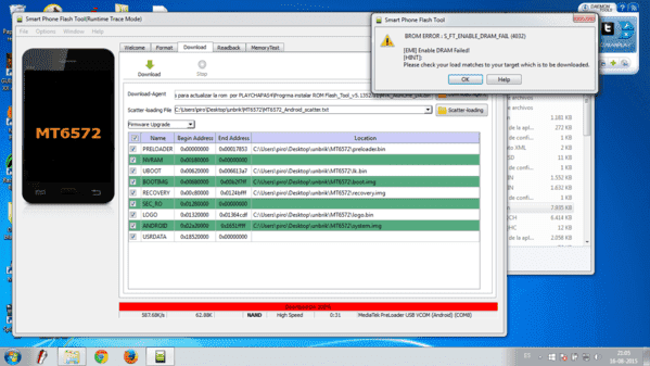

bueno chicos algo avance y pude instalar como corresponde (creo) el driver preloader pero ahora me sale el error de la SDRAM dejo una captura para que vean como me reconose el celular el flshtools y del error que me sale
agradesco si alguien sabe que puede ser esto busque en google y nadie da una respuesta concreta del problema.
Edito : me pasa tal cual en el video
Porque la rom no sirve
