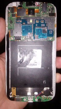

@KENSEI @androidzinho@Xancin
chicos les dejo una foto de la parte tracera del movil a ver si se puede saber algun dato aunk no parece a ver nada a simple vista ...

@KENSEI @androidzinho @Xancin
Te has olvidado la foto

Lo difícil es encontrar la ROM de tu móvil, al no tener información correcta de la ROM que llevaba en su momento, @Piro256 y como no te enciende no puedes ni ir al programa MtkDroidTools que es el que te diría claramente toda la información, para tener una base de donde ir a buscar.
Hace tiempo hubo un usuario que mirando por páginas chinas y con el traductor encontró la ROM de su modelo de clon, intenta por ese lado también a ver que encuentras.
