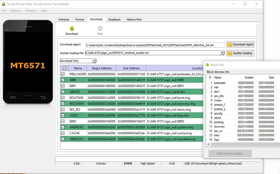

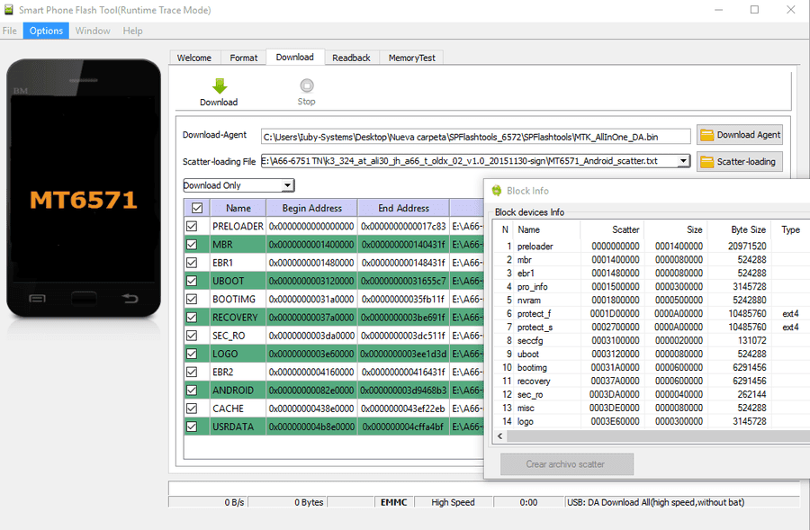

Bueno pues tenemos otra opcion un pelin mas liosa. Es hacer lo que se llama un readback desde las flashtools
en el mtkdroidtools puedo ver el mapa de blocks pero, no me deja guardarlo como scatter para cargarlo en el spflashtool
intente comparar los 2 scatters de las 2 roms que tengo de baidu con el mapa de block obtenido con mtkdroidtools y no parece que coincidan.... o no se yo
si me equivoco o hablo tonterias que me lo digais xD :tonguewink:
PD: el flash tool me da error cuando intento darle read back al cache usando las coordenadas de los scatters de esas 2 roms de baidu

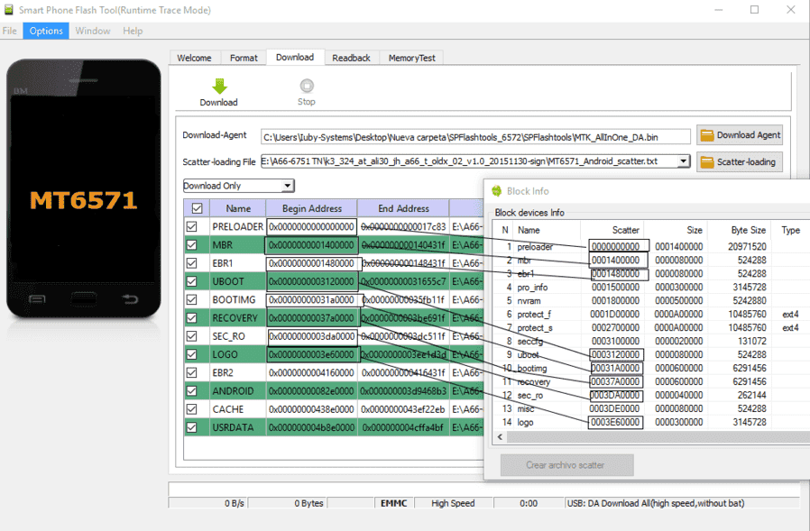

Pues yo veo que si coinciden:
Pero esto no quiere decir 100% que valga.

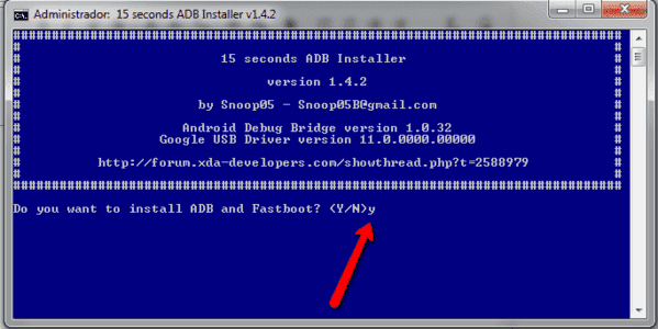

Lo primero tenemos que instalar los driver de ADB un par de enlaces:
En el pc tienes que instalar este programa es parecido a la consola de Windows.
Instala ADB, Fasboot y drivers Android para Windows en tan sólo 15 segundos
[TOOL]Minimal ADB and Fastboot [8-28-15]
dale a siguiente y te pregunta si quieres crear un icono en la pantalla dile que si.
se abrirá pero de momento cierralo no lo necesitamos.

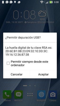

Conectáis el móvil ,depuración activaba y un buen cable de usb,ejecuta el programa y cuando conecte te saldrá esta ventana.
y en el móvil esta otra

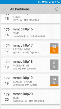

usaremos esta App para ver las particiones Storage Space - Aplicaciones de Android en Google Play ,a la izq.se despliega una cortina elegimos all partition y veremos algo asi:
Vamos a poner el ejemplo de system
Aquí vemos que pone:mmcblk0p17

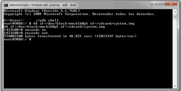

Bien, abrimos la ventana de comandos
escibimos adb devices para ver si tenemos los drivers bien ,si sale una serie de números entonces ponemos adb Shell.
a ver tiene que aparecer un numero con uno de estos símbolos al final $ o #, si sale la $ hay que poner "su"para que salga #,si ya sale no hay que hacer nada.
Ahora cogiendo como ejemplo el system anterior mmcblk0p17
habría que poner:
dd if=/dev/block/mmcblk0p17 of=/sdcard/system.img
Podriamos hacer lo mismo con otros archivos cambiando lo que esta en negrita,si alguien no lo tiene claro preguntar por aquí.
si el comando esta bien saldrá algo asi
