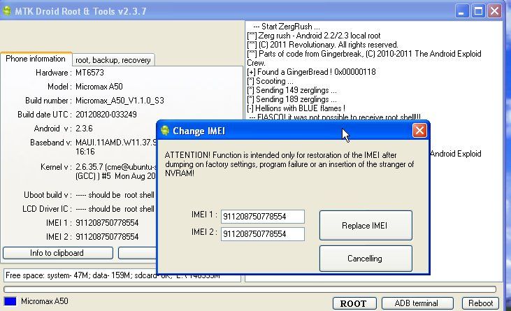

Abrimos el programa MTK Droid TOOLS
Repair IMEI:
Escribimos los DOS IMEIS ORIGINALES DE LA CAJA a veces va muy lento y hay que tener paciencia para poner los números.
Pulsas en remplace IMEI saldrá algún mensage aceptas y reinicia el teléfono.
Y listo
No tampoco va, pone que se van a cambiar despues de un reinicio del telefono y despues se quedan en null.
