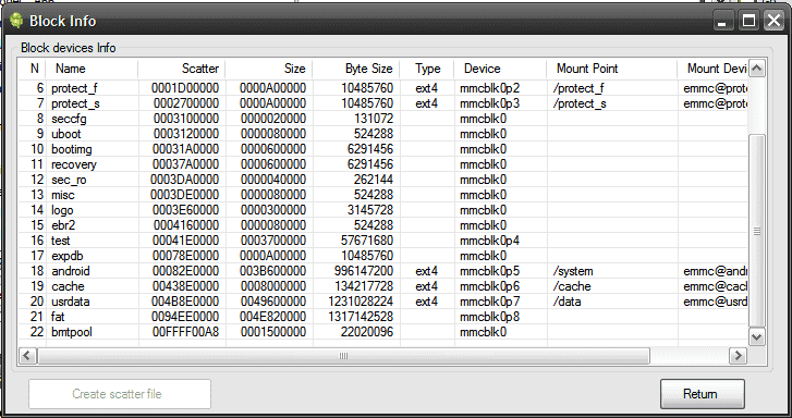

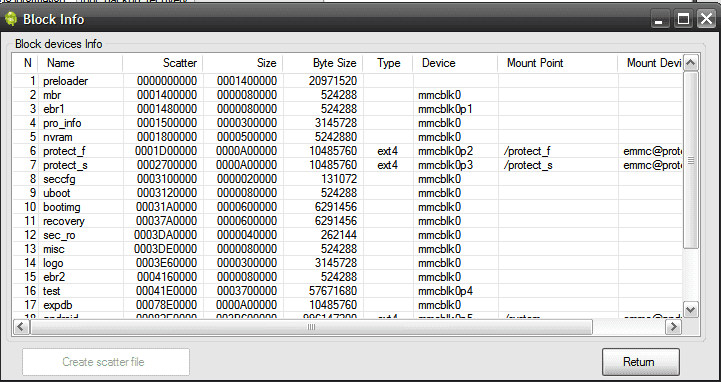

Eres capaz de con mtkdroidtools darle a mapa de bloks y que se vea algo?
