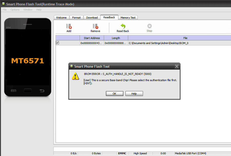

kingo root no puede rootearlo, sin embargo para no arriesgar nada, he intentado hacer un read back al cache del movil con sp flash tool y me da este error:

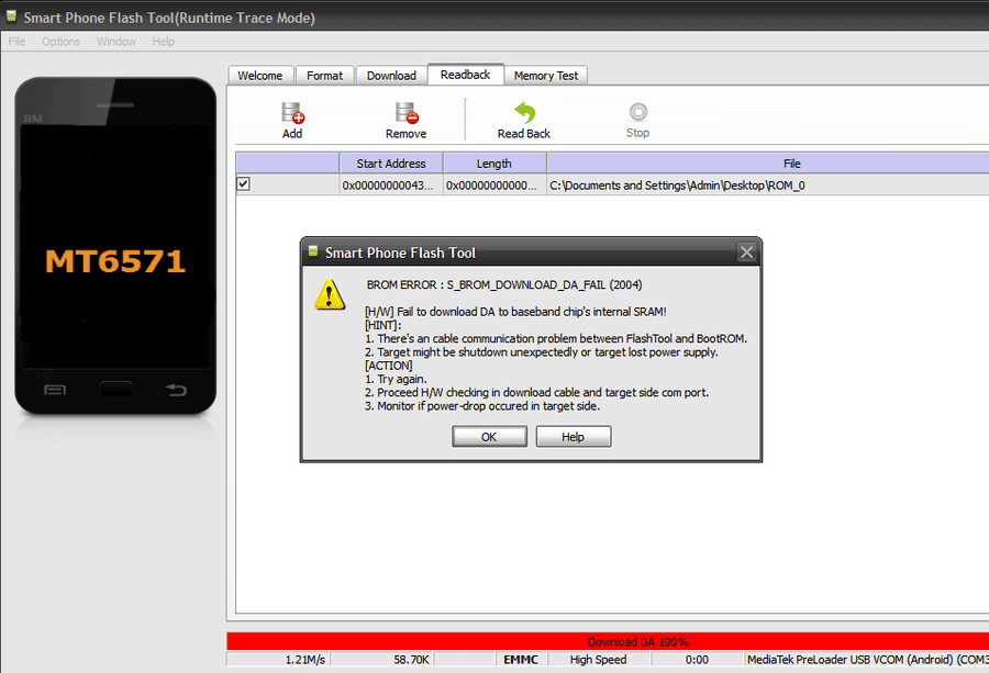

intentando mantener el boton de volumen arriba para que el movil quede conectado durante el read back me sale este error:
esta con suficiente bateria?
Serias capaz de arrancar en modo fastboot usando las teclas del movil?
