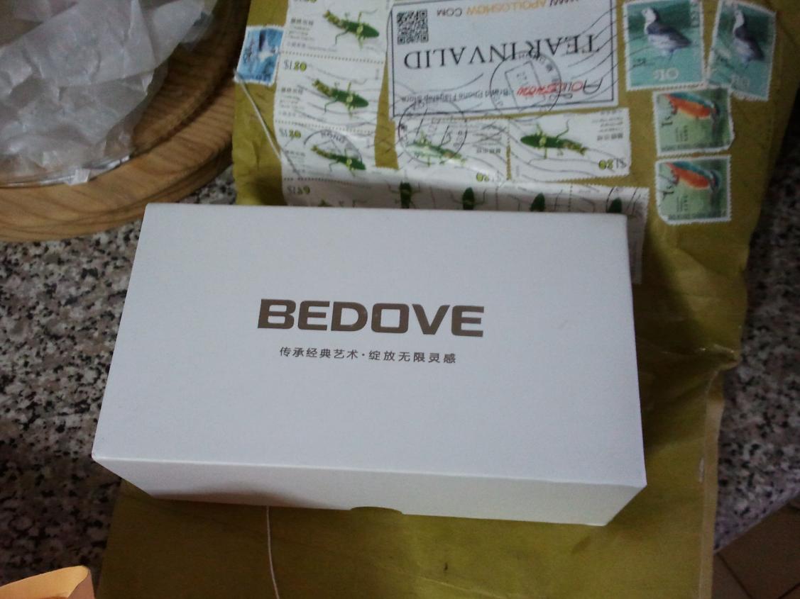

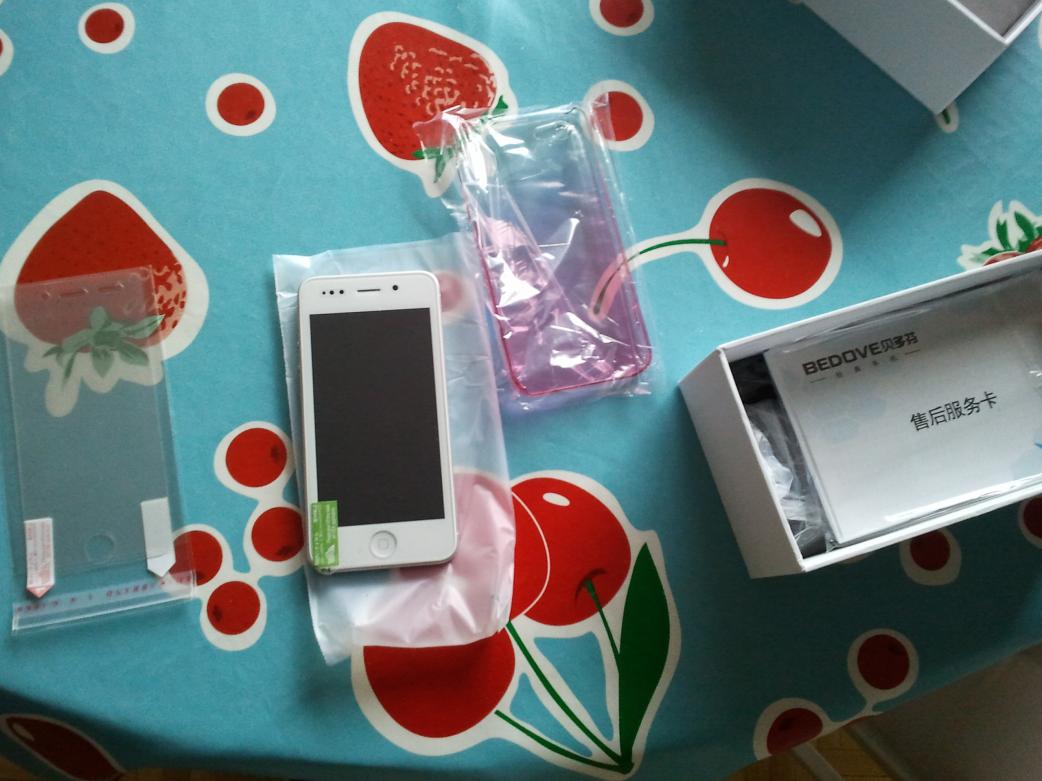

Hola a todos! Abro este tema porque se que hay bastante gente que tiene este movil o esta interesado en el.
Imagenes: Sitio de compra: Enlace roto eliminado Impresiones:
He de decir que me gusta bastante su acabado, aunque no deja de ser plastico todo, pero da buen tacto al cogerlo.
Lo unico que le veo malo es la camara que es un poco pobre a mi ver, y la batería que es muy justa, menos mal que vienen dos.
