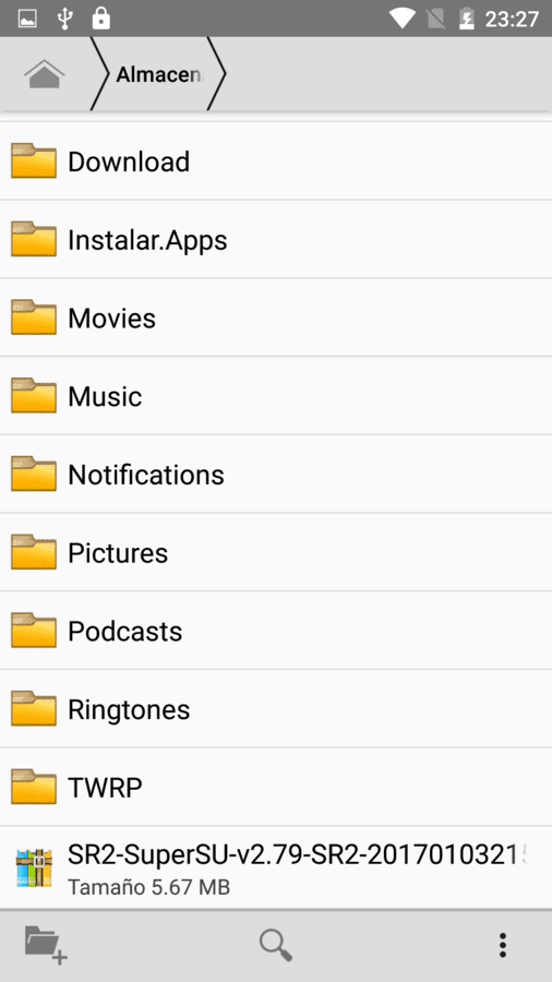

Para hacer el root copiar el archivo SR2-SuperSU-v2.79-SR2-20170103215521.zip que esta en la carpeta PackRecoveryBlackview R6 al movil
Por ejemplo en el raiz

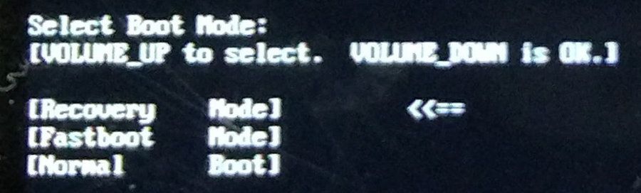

Después arrancas con el twrp que se hace teniendo el móvil apagado y pulsando volumen + y power
Te saldrá este menú
Blackview R6 TWRP 3.0.3 y root en 5 minutos
Con el volumen + te mueves hasta estar marcando la opción Recovery y pulsas a Volumen +
Entonces entraras en el TWRP de Jemini.

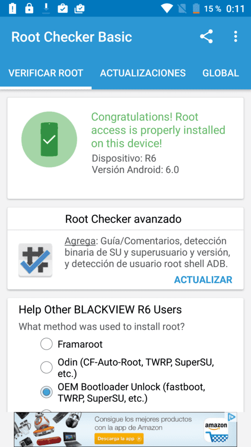

Blackview R6 TWRP 3.0.3 y root en 5 minutos screenshot_20170216-001108-png.154896
Como ya veis soy un amante del riesgo ... todas estas cositas es mejor hacerlas con el movil bien cargado y no como yo que lo hago casi sin bateria ... ni me di cuenta
NO LO HAGAIS ASI Y EVITAREIS SUSTOS
