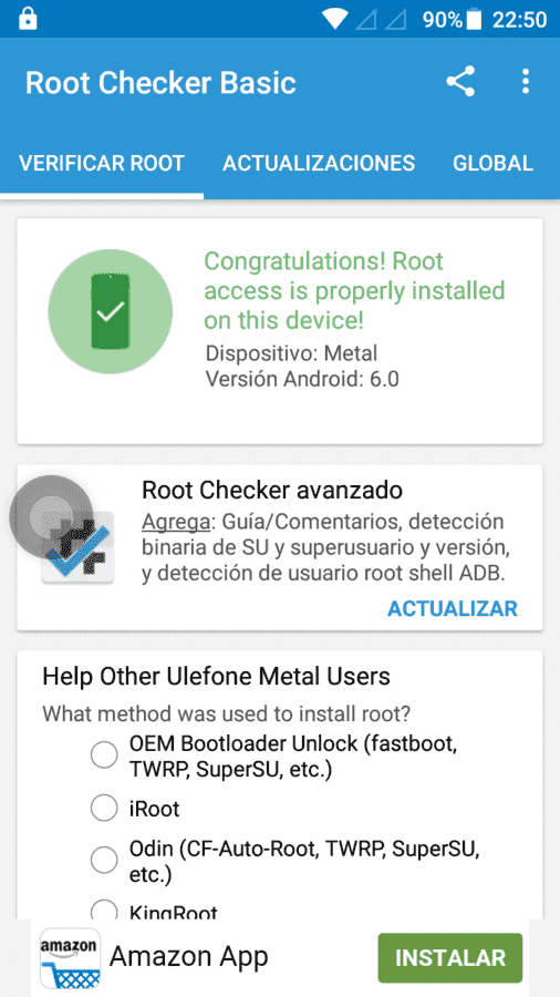

Aunque he puesto en 5 minutos realmente no llega ni a 3
Aquí tenéis todo lo necesario ROMs | Metal
El flashtool aquí lo podéis encontrar MEGA
(El zip lleva tanto el flash tool, como el MT6753_Android_scatter.txt, como los drivers si es que los necesitas)
El twrp y supersu aquí UMetal-pack-GizBeat-Chinaphonearena.zip
Descomprimimos el Pack-Flashtool-v5.1620.00.000 y el UMetal-pack-GizBeat-Chinaphonearena.
Este ultimo nos deja el MT6753_Android_scatter.zip que tambien tenemos que descomprimir
Ejecutamos como administrador el flash_tool.exe que esta en la carpeta SP_Flash_Tool_exe_Windows_v5.1620.00.000
Seleccionamos en Download-Agent el archivo MTK_AllInOne_DA.bin que esta en la carpeta del flashtool (SP_Flash_Tool_exe_Windows_v5.1620.00.000)
Seleccionamos en Scatter-loading File el MT6753_Android_scatter.txt que esta en la carpeta UMetal-pack-GizBeat-Chinaphonearena
Dejamos el modo Download Only y marcamos la casilla (cuadradillo) de Recovery.
Al final de la linea del recovery hay un espacio en blanco (Location) ... pulsamos en el y elegimos el recovery_TWRP.img que esta en la carpeta UMetal-pack-GizBeat-Chinaphonearena
Pulsamos en la flecha verde que hay encima de Download y después con el móvil apagado lo conectamos al ordenador
Ya solo queda esperar que salga el OK y ya esta terminado
Para muestra un botón
