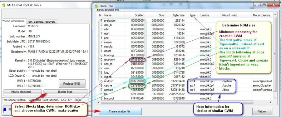

@RAMI70 Estuve intentando hacer el backup de la ROM y se me presentaron dos inconvenientes:
1.- Cuando se estaba instalando el driver de VCOM, luego de que win7 encontrara una actualización, se descargaban, pero al momento de instalarse me decía que el teléfono estaba desconectado. Lo intenté tres veces y me salió el mismo error.
2.- Continué de todas formas, abrí y corrí el programa MTKDroidTools y el cuadrito de abajo que debía salir amarillo o verde, en mi caso salió azul...entonces no sabía qué significaba puesto que en el tutorial no lo dice.
3.- Continué de todas formas y presioné el botón ROOT, ya que por obvio, no soy root en este teléfono. Me dió el siguiente error:
--->>> Connect to device <<<---
ERROR el archivo no funciona C:\Users\Sala\Downloads\MTKDroid_2.5.3_mod_by_bovirus\files\pwn
/system/bin/sh: /data/local/tmp/pwn: not found
¡ATENCIÓN! ¡Puede que sea posible confirmación desde el dispositivo!
--- ERROR : SU inaccesible
--- Sólo a través de CWM es posible obtener root en este teléfono! Mira las URL :
Программа для рута, бэкапа и создания рекавери на MT65** • 1 • Forum.China-iPhone.Ru
[UTIL][WIN][MT65xx] MTK Droid Root & Tools | MediaTek Android Smartphone - Post #5
4.- Entré a este link, el cual explica cuál es el procedimiento para hacer ROOT cuando el botón de ROOT no funciona en el programa MTKDroidTools.
5.- H
asta aquí pude llegar, ya que es muy engorroso y complicado y no entendí qué se debía hacer porque no explican detalladamente, si no que hay un gráfico con múltiples flechas para arriba y para abajo que no supe que estaban tratando de decir con un archivo de texto que hay que generar (de paso, esté en inglés, que aunque leo un poco, no está claro qué es lo que debo hacer allá en esa ventana)
Bueno amigo, estoy anclado aqui en este paso.!!!:dizzy::dizzy::dizzy:

El mtk droid tools lo que esta haciendo es pedirte permisos root para poder hacer la copia de la rom pero no eres root entonces me tocaría buscar un método que se pueda sin ser root o decidir que hacer sí esperas la respuesta de la información que te pidió Blu ó haces todo root , copia de tu rom y cambio de rom .
Talvez @margal.r conoce un método para copiar la rom sin root porque yo no.

@margal.r Me he tomado la libertad de escribirte por recomendaciones de @RAMI70 para ver si me puedes aclarar una duda. Estuve tratando de hacer un respaldo de mi ROM con el tutorial que me recomendaron aqui, pero me da un error cuando trato de hacerme ROOT, el programa MTKDroidTools me dice que para poder hacer esto en mi telefono debo hacerlo mediante "CWM" (no se que significa). Pero alli hay un totorial de como se hace, hay que hacer un archivo de texto....pero honestamente aunque alli explican, pues no entiendo el grafico adjunto...no se que debo hacer o seleccionar alli, tu sabes algo de eso??
