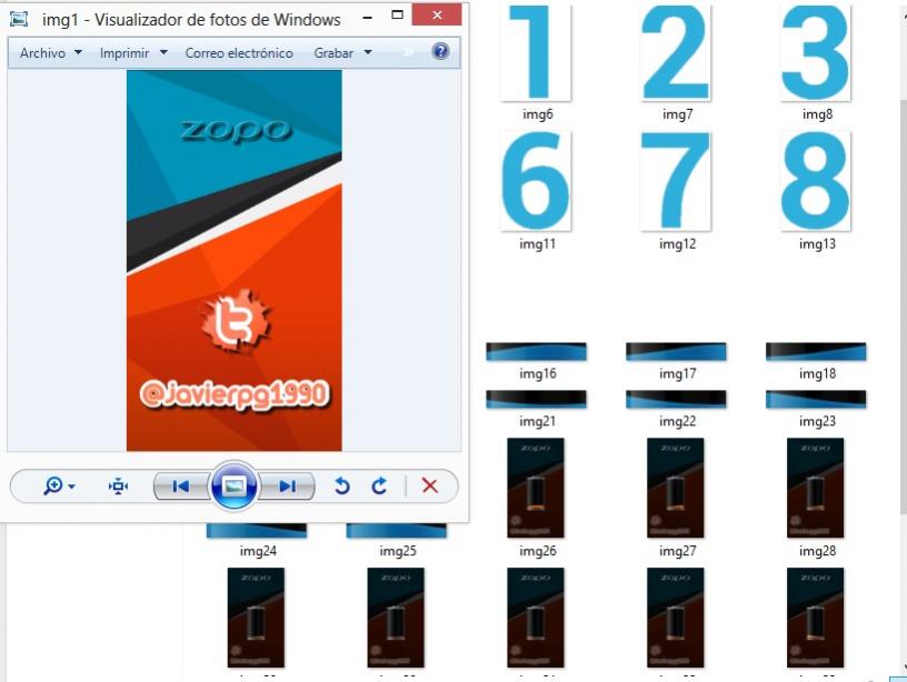

He flasheado el logo.bin y el siguiente que era EBR2 o algo así, pero el problema es que soy cabezón xD y quiero seguir con lo que estaba, no he modificado sólo la captura que sale al encender el móvil sino todas!.. aquí te dejo una captura, pero claro, tendría que dejar algunas por defecto para que no me ocupe tanto no?.
Gracias.

Lo que tienes que hacer es ceñirte al tamaño de la particion para el logo (y yo no lo apuraria mucho), si modificas una , dos o todas las imagenes no tiene importancia, tienes ese espacio y debes ceñirte a el. Si esas no te entran y quieres modifcarlas todas deberas hacer que ocupen menos, o sino has de modificar el tamaño de las particiones para que te entre lo que quieres meter (no te lo aconsejo sin antes empaparte bien de como particionar el almacenamiento de un telefono android)
