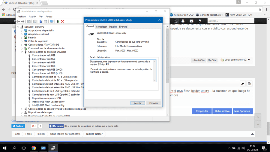

Conecto la millennial, y en Windows 10 ya sabemos que suele instalar algo automáticamente, sale como dispositivo desconocido en la ventanita de instalación, tarda un poco, luego de repente se acaba y tal pero en el admin de dispositivos NO SALE NADA de que esté conectada... es más el sonido cuando conecto la Wolder es el tipico de conectar un usb cualquiera, pero luego enseguida se desconecta con el ruidito correspondiente de tinini ._.
Porqué ? ...
Hace lo mismo aunque ahora como dispositivo desconocido no se instalaba, si no como Intel USB flash loader utility... la cuestión es que luego ha sonado a desconectado y en los usb del administrador de dispositivos sale ese mismo nombre como que no está conectado al usb pero sí lo está -_-
