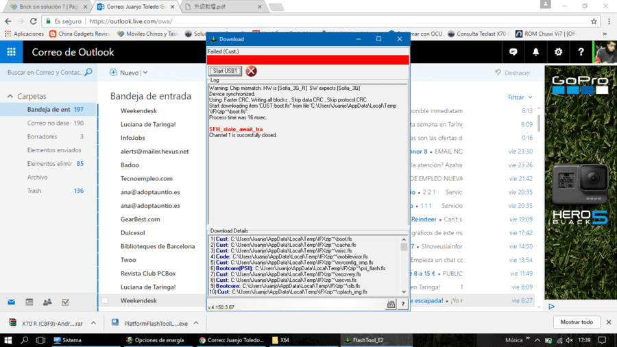

No deja, porque tengo que mantener todo el rato el botón de abajo, y además el intel flash tools ese, no flashea archivos fls, o no reconoce lo de que me bajé tuyo.

El intel flash tools no flashea fls, el archivo que subiste es un .rar con tres carpetas: en la primera está la flashtools e2, en la segunda los archivos fls para flashear y en la tercera los drivers FlashUSB V 1.0.1.1
El flashtools de intel solo acepta .json .zip flasheables... y en lo que me pasaste de MEGA solo hay lo que he dicho.

Al parecer nada, tampoco vale lo que subiste y me bajé
Déjalo, ya desisto, no hay solución... almenos por mi parte.
