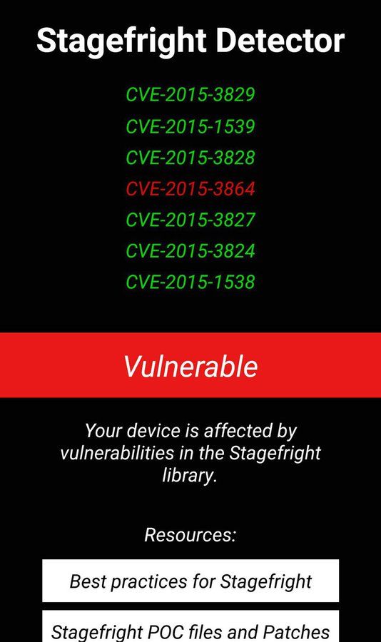

Pasada la aplicación este es mi status con TwiSTER v3...

Efectivamente, instalado el zip por recovery, ya me dice que no soy vulnerable...
