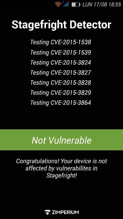

Supongo que si. Pero yo solo puedo asegurar al 100% que lo hace en la Stock y el la ColorOS. Las que he probado.
confirmado después de instalar el parche de @anxovarela .
muchas gracias
Con el nuevo parche y en la rom DualSim funciona
Gracias. Un caso con rom Stock y que le funcionó el fix.
A ver si toda gente a la que no le funciona está en KK pero no lleva la stock
Instalado el zip desde recovery en ROM stock sigo siendo vulnerable y gracias por tus comentarios y recopilaciones @SIgNIFER...haces el foro mucho más funcional.Edito:Realizado de nuevo el análisis con la app de lookout,la verde,me da No vulnerable...mientras que con la primera sí.Vuelvo a editar y esta es la última, con el parche de @anxovarela no soy vulnerable en ninguna app....Por lo que se desprende que es más fiable la app de Facebook.

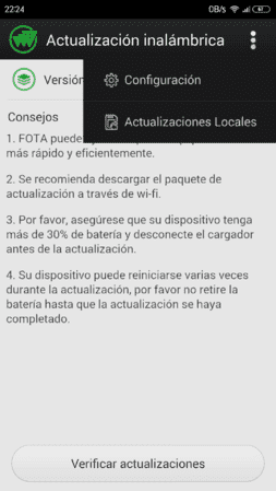

Yo he instalado desde el propio movil el parche de @anxovarela. Lo he hecho desde el propio menú del teléfono, seleccionando el zip en la actualizacion local, pero no me funciona.

Tienes razón.... Descargado el archivo desde mega, se guarda en la raíz del disco del Tlf, nos vamos a información del Tlf, actualización elegimos actualización local ( desde las opciones de la parte superior y seleccionamos el archivo descargado... El solito lo hace todo, después se reiniciará y comprobamos la vulnerabilidad otra vez ... Todo ok!!
Yo no veo en mi teléfono actualización local,solo inalámbrica.
Dale en la pantalla de actualización inalámbrica al icono verde arribaa la derecha, y te sale actualizaciones locales. ahí eliges.
